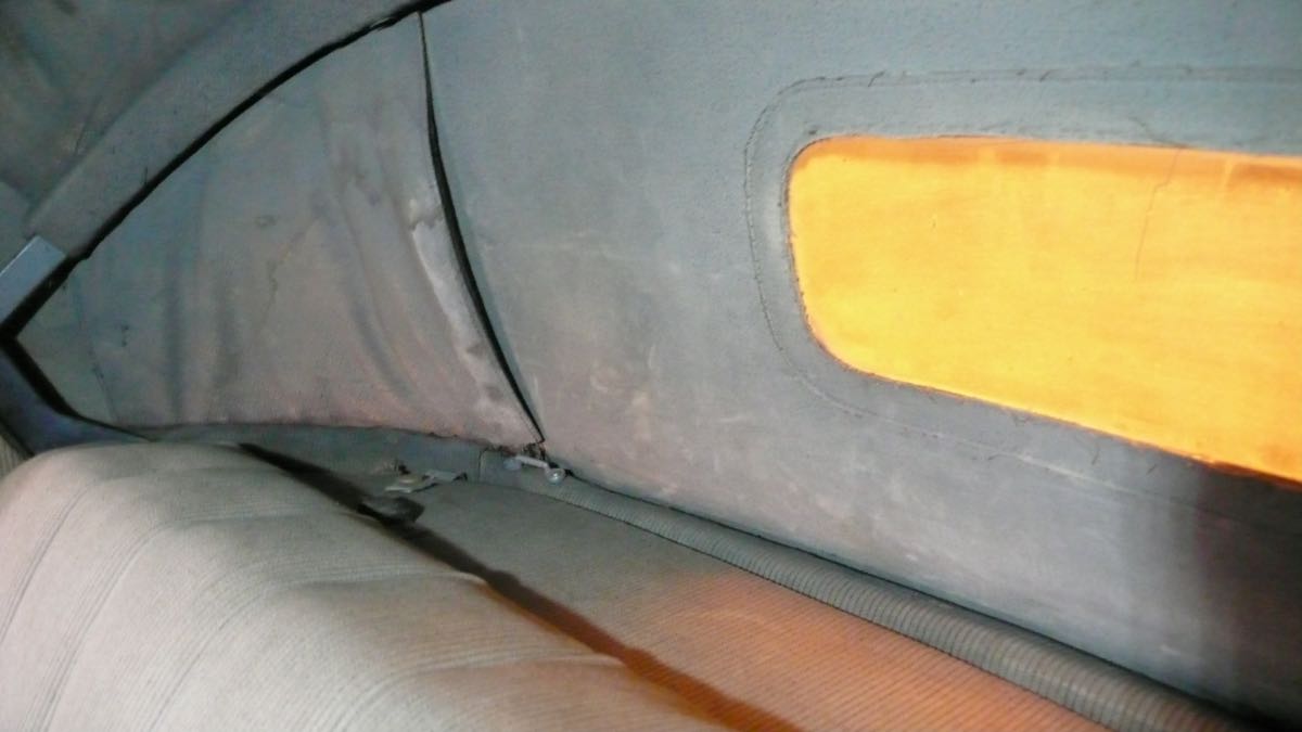

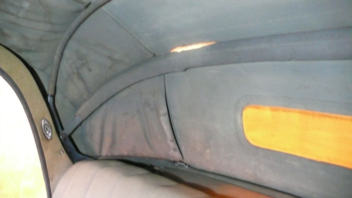

Ich habe Dir Bilder versprochen und bin nun gestern bei meinem Freund gewesen, der eine original CL hat,
Verdeck und Fenster sind nicht mehr original, aber die seitlichen Stützbänder mit Polsterung für die Verdeckrundungen
habe ich von innen fotografiert.
Da ist eine Art Stützband montiert das bis zum vordersten Spriegel geht,
darüber ist eine leichte Polsterung.
Spriegel-Umwicklungen vermutlich aus Himmelstoff, die Unterseite der Stützbänder (ev. auch aus Verdeckstoff) und das Verdeck sollen die gleiche Oberfläche haben, Es gibt bei info@eurotop.de Sonnenland Verdeckstoff und Himmelstoff, welche die gleiche Oberflächenstruktur und Farbe haben.
Die Detailbilder sind für den Sattler sicher interessant.

Hallo Georges
Mit reichlich zeitlichem Abstand zum letzten Beitrag in vorliegendem Thema, aber als neuem Mitglied im 170V-Forum sei mit verziehen, möchte ich ergänzend die entsprechenden Angaben zum Heckfenster von meiner unrestaurierten 170V Cabr.-Lim. machen. Ob das Fenster original ist, kann ich leider nicht sagen. Aber schau selber.
Ganz viele Grüsse
Jürg

Guten Tag Jürg,
vielen Dank für Deinen Beitrag.
Es scheint dass ältere CL Holzrahmen und innen einen Fensterschlüssel ais lackiertem gebogenem Buchenholz hatten.
Das Fenster ist etwas kleiner als späteste Ausführungen, scheint aber original zu sein.
