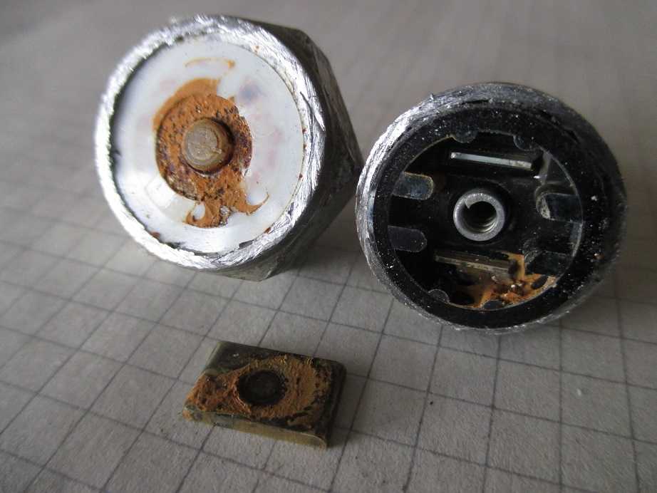

War gerade in meiner kleinen Werkstatt und sehe zufällig einen Bremslichtschalter liegen.
Schnell das Ohmmeter angeschlossen und prüfen wollen, ob der noch geht. Sofort 0,x Ohm, mit kleinem Schraubenziehe versucht den Stößel zu drücken , nichts hat sich geändert.
Nach Methode "Harald" geöffnet , Ergebnis: Stößel eingerostet auf Stellung ein, so wie bei einem verrosteten Bremszylinder.
Ergebnis, nein, Erkenntnis: Mit Silikonbremsflüssigkeit wäre das nicht passiert !!!
Harald danke für Deine Voruntersuchungen.

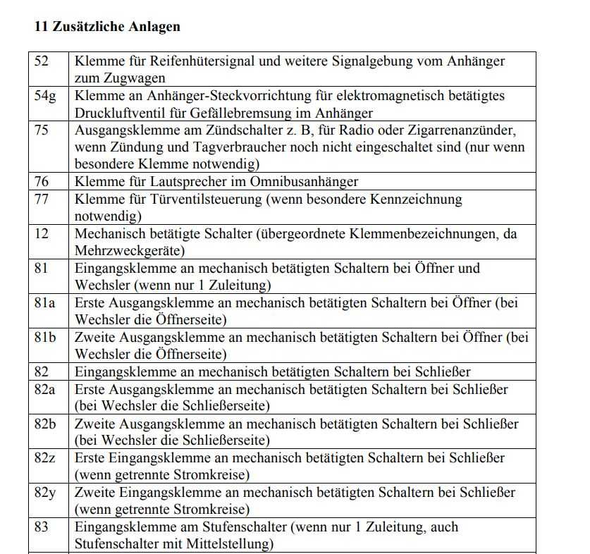

Nun ist noch eine neue Frage aufgetaucht. Einige dieser Schalter haben drei Pole, bezeichnet mit 81, 81a und 82a. Sicher wird 81 der Eingang und 82a der Ausgang zum Bremslicht sein. Erstaunlich ist, dass – bei eingeschalteter Zündung – 81a Strom führt, wenn NICHT gebremst wird. Ein vermuteter Schaltplan im Anhang. Wozu mag dieser Ausgang dienen? Könnte das etwas mit Zweikammerleuchten zu tun haben?

habe unter Klemmenbezeichnungen nachgesehen und folgendes gefunden.
Wozu man einen Wechsler brauch, entzieht sich meiner Kenntnis.

die von Alfred und mir aufgeschnittenen Schalter haben gezeigt, dass es zwei unterschiedliche Fehlerquellen gibt. Eine liegt im „mechanischen Unterteil“, eine zweite im „elektrischen Oberteil“.
Die eine: Durch die hygroskopische Bremsflüssigkeit kann der Stempel rosten und in seiner Beweglichkeit gehindert bzw. sogar blockiert werden (manchmal Licht, Dauerlicht, kein Licht), so wie es Werner beschrieben hat.
In diesem Fall darf man vielleicht annehmen, dass das Problem bei der Verwendung von Silikonflüssigkeit nicht entsteht.
Die zweite Fehlerquelle: Der allmähliche und (wenigstens ohne Relais) unvermeidbare Verschleiß eines Kontakts (allmählich schwächer werdendes Licht, zum Schluss gar kein Licht). Das bedeutet: Spannungsabfall im Schalter beobachten, alle paar (5?) Jahre austauschen, rechtzeitig für Ersatz sorgen.
