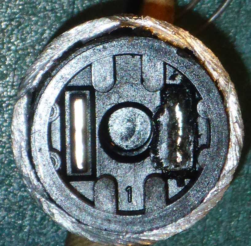

Guten Abend,
inzwischen habe ich mir den zerlegten Schalter nochmal genau angesehen und muss meine Diagnose korrigieren. Der Fehler scheint nicht durch die verwendete Bremsflüssigkeit entstanden zu sein, sondern durch einen erhöhten Übergangswiderstand, der zu einem verschmorten Kontakt geführt hat. Da ist wohl auch Kunststoff geschmolzen und hat sich über den einen Kontakt gelegt. Man sieht also, dass auch der Bremslichtschalter einen Einfluss auf die Helligkeit des Bremslichts haben kann.
- Kontakt verschmort.JPG (153.72 KiB) 25002 mal betrachtet

Nach Deinem Bild könnte ich mir zwei Ursachen vorstellen:
1. wir älteren Fahrer bremsen zu zaghaft, dadurch wird der Kontakt schwach gedrückt, er brandelt so dahin (2x21Watt, mit Anhänger 4x18/21Watt ergibt einen Schaltstrom bei 12V von 3 bis 7A, bei 6V sind es zwischen 6 bis 14A.
2. wenn bei einem Leitungsschaden der Schalter den Kurzschlussstrom bis zum Durchbrennen der Sicherung aushalten muss, hinterlässt das auch Spuren.
Also freudiger Bremsen, das erhält Bremslichtschalter und Bremsanlage fit.
Harald, ich finde das prima, dass Du den Sachen so auf den Grund gehst.

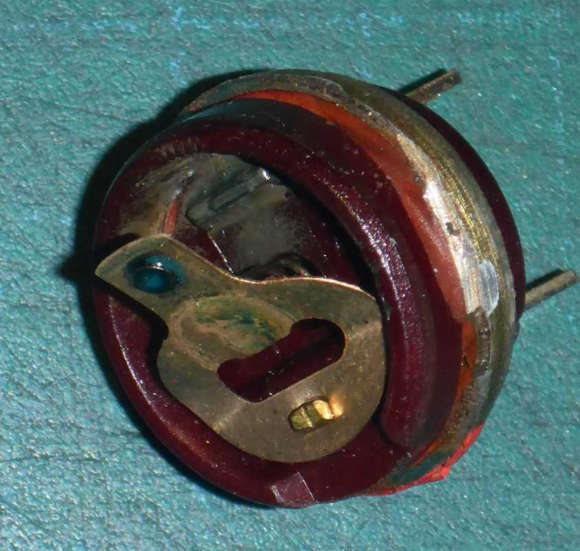

Lieber Alfred, liebe 170er Freunde,
ja, vielleicht muss ich meine Ernährung umstellen: (noch) weniger Müsli, (noch) mehr Schweinebraten als bisher.
Inzwischen habe ich zwei weitere Schalter zerlegt. Sie sind zwar etwas anders aufgebaut als der erste, das Konstruktionsprinzip ist aber gleich. Und immer ist die Schwachstelle einer der beiden Kontakte.
Daraufhin habe ich an einem "lebenden Objekt" gemessen. Die Batteriespannung betrug dabei 6,18 V. Am Schaltereingang waren es nur noch 5,42 V und am Schalterausgang schließlich nur noch magere 4,63 V. Der Spannungsverlust innerhalb des Schalters war also ziemlich genauso groß wie der Verlust innerhalb des Sicherungskastens. Am Sicherungskasten lässt sich leicht eine Verbesserung erreichen, im Schalter aber nicht. Es wird also bestimmt nützlich sein, wenn man den Spannungsverlust am Schalter einmal misst - und den Schalter dann gegebenenfalls austauscht, obwohl er "noch in Ordnung" ist.
Es grüßt euch Harald

nach meiner Meinung wäre die vordringlichste Massnahme die Stromreduzierung und damit wäre natürlich die Verlustleistung über dem Kontakt auch geringer. Leider hat man wenig Alternativen zur normalen Birne, soweit mir bekannt sind kaum oder keine Varianten in Halogentechnik in unserem Sockel verfügbar. Somit kann man nur auf die LED´s ausweichen das ja auch nicht der Weisheit letzter Schluß ist. Bliebe nur noch die Variante Hilfsrelais oder ein vernünftiger Zug- Schalter mechanisch angekopplet mittels Zugfeder. Der Vorteil beim Wechseln wäre man kann auf´s Entlüften verzichten.
Franz
