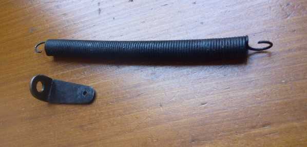

Diese Feder von welchen Maßen, mein Motor hat es nicht montiert!

Lieber Javier,
ob es diese Federn in den originalen Maßen noch gibt, weiß ich nicht. Das ist aber auch nicht so wichtig, Du wirst mit leichten Abweichungen rechnen müssen und leben können.
Drahtdurchmesser 1,6 mm
Stärke der Feder 13,5 mm
Länge 150 mm
Außerdem wird wohl der Blechwinkel fehlen. Er ist aus 2 mm Eisenblech hergestellt, die Schenkel sind 23 und 43 mm lang, 20 mm breit, der längere Schenkel schmaler werdend. Die beiden Bohrungen 3 und 8,5 mm. Auch hier: so genau muss das nicht sein.
Länge 150 mm

Vielen Dank Harald,
damit kann ich es einbauen und vielleicht den Ruck (Bonanza Effect)beseitigen, den der Motor macht.
