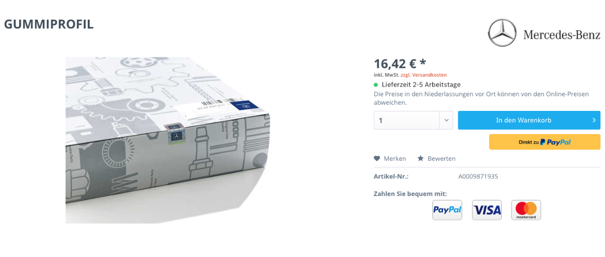

Tschau HW,
ich empfehle Dir meinen überarbeiteten Bericht nochmals durchzulesen.
Sogar M-B bietet das originale Profil aus der ETL 170S Aufbau B Seite 122: ETL-Nr 000 987 19 35 -- neu A 000 987 19 35 an:
https://classicparts.mercedes-benz.de/s ... 0009871935
Ich habe ein Muster von Staufenbiel Berlin geprüft und habe dann mal 3 m für mein 170S CA bestellt.
Dieses Profil passt perfekt und erfüllt alle meine Ansprüche.
Bildschirmfoto 2021-03-25 um 10.38.02.png (217.86 KiB) 10501 mal betrachtet

GeorgesBuerginCH hat geschrieben: 25. Mär 2021, 10:47 Tschau HW,
Dieses Profil passt perfekt und erfüllt alle meine Ansprüche perfekt.

Ja, MB bietet es unter der originalen Ersatzteilnummer A0009871935 als korrekt passendes Einglasungsgummi für CA/CB an, entsprechend Tafel 52, Position 33 der W187 Ersatzteilliste. Es ist Meterware die in den Ecken angepasst werden muss. Das Original war/ist ein Gummiformteil.
Niemöller führt allerdings Position 32 als "Einglasungsgummi" für CA/CB, was sowohl eine falsche Eingruppierung des Fahrzeugs, eine falsche Position, als in Folge auch ein falsches Profil für den Zweck ist. Die zugehörige Originalteilnummer 000 987 20 35 ist wohl eher ein W136 Verdeckgummi aus Tafel 86. Welches Profil präzise als Position 33 bei Niemöller angeboten wird kann ich nicht sagen denn die angegebene Originalteilenummer dort im Web hat mit Gummi wohl nichts zu tun.
Automobila-Versand bietet als "Einglasungsgummi" für W187 CA/CB genau das gleiche, falsche, Profil wie Niemöller unter Position 32.
Aufgrund zweier Händler mit gleicher Eingruppierung für CA/CB hatte ich aufgrund des Namens das falsche 17mm Profil bestellt. Das bringt einen zwar nicht um, ist aber ärgerlich.
Und die Moral von der Geschicht, nimm als CA/CB Einglasungsgummi das 17mm Profil nicht ...
