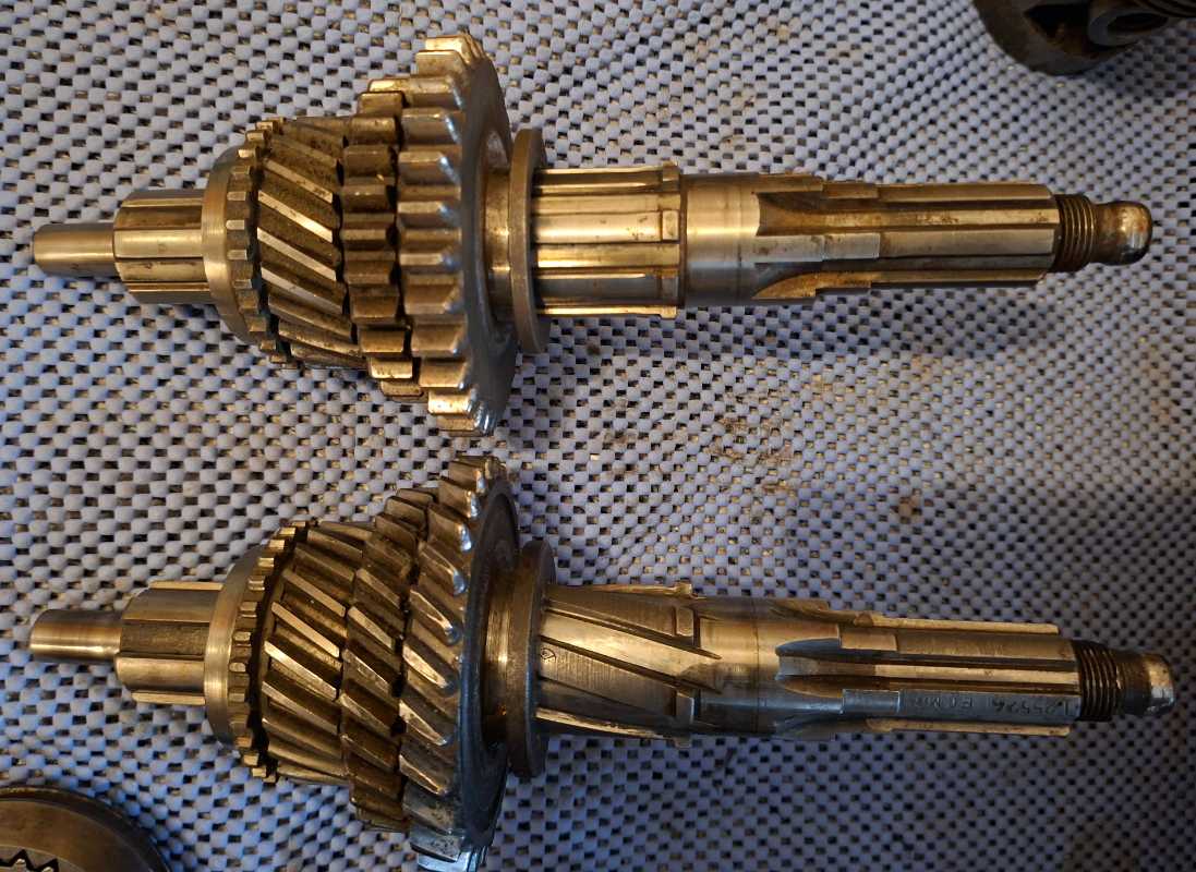

Noch ein Nachtrag zum Getriebetyp:
Das frühe Getriebe mit der gedrehten Hauptwelle hat die Schaltstangen im Getriebegehäuse, der Rückwärtsgang liegt ganz rechts, das vollsynchronisierte Getriebe mit der gradverzahnten Hauptwelle hat die Schaltststangen und Gabeln im Schaltdeckel und der Rückwärtsgang liegt ganz links.
Axel

ich habe den ET-Katalog Ausgabe H und ein originales nachkriegs Werkstatthandbuch vom Dezember 1951.
In beiden sind nicht die Getribe mit den beiden Hauptwellen auf dem Foto abgebildet.

Hallo Jan,
die untere Hauptwelle mit der schrägen Verzahnung sieht nach dem Getriebe AKS 15 aus. Die obere Welle kann ich nicht zuordnen, vielleicht kennt jemand aus dem Forum sich besser aus. Es ist jedenfalls nicht die Hauptwelle des vollsynchronisierten späteren Getriebes, das ich schon einmal überholt habe.
Ich bin noch im Besitz einer Kopie des Werkstatthandbuches Ausgabe B von 1943. Dort ist die Reparatur der beiden Getriebetypen beschrieben. Vielleicht hilft Dir dies Reparaturhandbuch weiter. Eindeutig auch danach ist jedenfalls die obere gerade Welle von einem anderen Auto.
Viel Erfolg, Axel

Beide Getriebegehäuse sind gleich.
Bis auf die Hauptwellen und die gerade oder schrägverzahnten Zahnräder ist alles gleich.

Hallo Jan,
leider kann ich mit dem Getriebe zu der gerade verzahnten Welle nicht weiterhelfen. Auf jeden Fall sind bei dem Getriebe die Gänge 1 + 2 nicht synchronisiert. Wenn Du aber ein vollsynchronisiertes Getriebe haben möchtest, wirst Du nach einem solchen suchen müssen. ich habe leider nur noch die Nachkriegsvarianten. Solltest Du ein passendes Getriebe auftreiben, kannst Du mich in Bezug auf die Instandsetzung gerne ansprechen.
Viele Grüße, Axel

vielen Dank für deine Antwort.
Ich denke das ich erstmal versuche mit den Teilen zu arbeiten, die ich habe und sie dann ergänzen.
