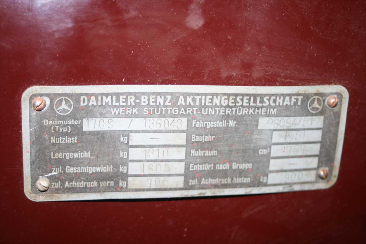

Hallo Sascha,hallo Georges
hier das versprochene Foto vom Typenschild
Viele Erfolg, Axel

Guten Abend,
das Schild von Axel wäre das richtige.
Grosse Schrift “Werk Stuttgart Untertürkheim"
Die Untertürkheimer hat schon gewurmt, dass die Fahrzeuge in Sindelfingen zusammengebaut wurden.
Untertürkheim war zu dieser Zeit nur noch Zulieferwerk der mechanischen Komponenten.
