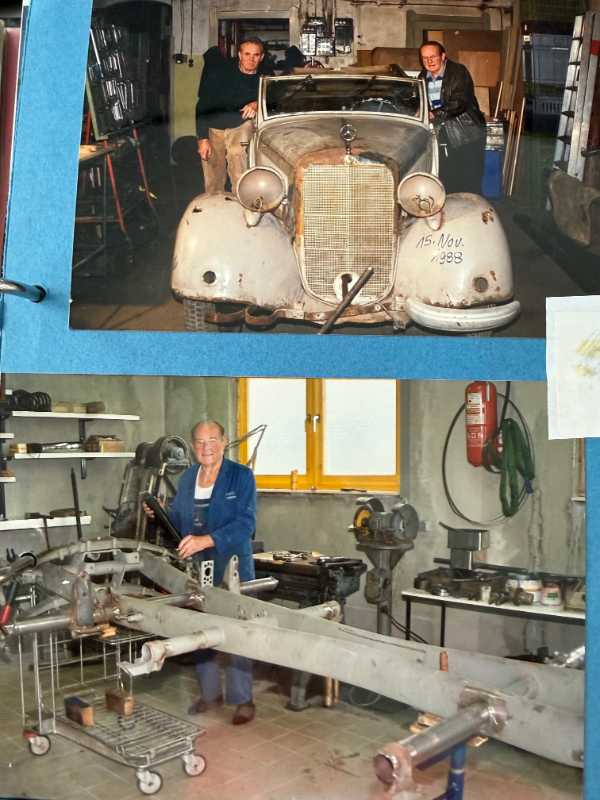

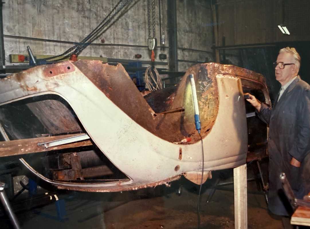

vielen Dank für Interesse, gerne sende ich Ihnen mein spärliches Wissen über den 170er zu. Leider sind viele Informationen nicht mehr da, zumal mein Vater schon 2003 verstorben ist.
Immerhin hat er die Restauration-Schritte säuberlich in Bild und Wort dokumentiert, was ich Ihnen hiermit gerne zur Verfügung stelle.
Mein Vater hat das Fahrzeug 1988 von einem Herrn Reusch aus Siegburg erworben, dieser wiederum hat es bei der Fa. Lange-Hitzbleck gekauft um es zu restaurieren, kam aber nicht selbst dazu.
Über die Jahre hat dann mein Vater in mühsamer Kleinarbeit das Auto zu dem gemacht, was es heute ist. Wie schon erwähnt hat er es zu Lebzeiten nicht mehr geschafft, sein Werk zu vollenden.

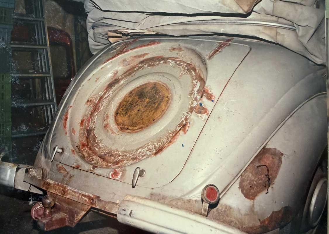

Wichtiger Hinweis:
Tatsache ist, dass das Fahrzeug ursprünlich als Limousine ausgeliefert wurde. Wer den Umbau nun gemacht hat, entzieht sich meiner Kenntnis. Vermutlich wurde das Auto in Ost-Deutschland im landwirtschaftlichen Bereich eingesetzt und dort eventuell auch der Umbau vom Kofferraum-Deckel stattfand. Vermutlich wurde die Hänger-Kupplung damals auch vergebaut.
