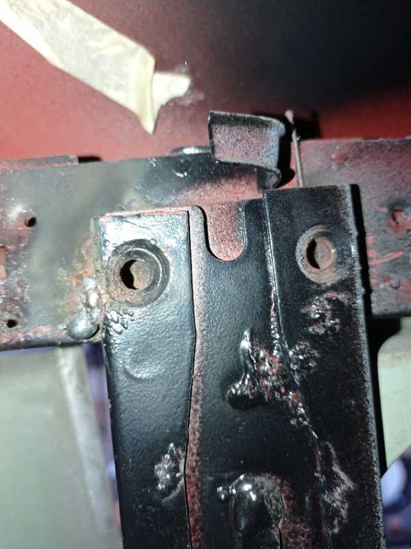

Re: Wie Aufnahmepunkt für 3 Punkt Gurt einbringen?
Hallo Ralf,
oben sehe ich nur zwei Löcher
Fehlt da was?
Schweißkunst wurde schon entfernt
Oder ist die Mutter, da beim Pfeil?
Gruß Rainer
Fehlt da was?
- Beiträge: 622
Hallo Rainer,
vorn kommen M6 Senkkopf schrauben rein, und ja genau die Mutter, die du mit dem Pfeil gekennzeichnet hast.
Wenn du die Gewinde vorn nicht treffen kannst, diese Mutter lösen und durch die vorderen Bohrungen mit einer Reisnadel die Gewinde fluchten, so kann man den Sitz der Säule korrigieren.
Oft wurde da herumgebastelt (schweißpunkte), wenn unten am Schweller geflickt wurde und die Säule so nicht mehr richtig sitzt, infolge dann auch an der Türeinstellung korrigiert wurde.

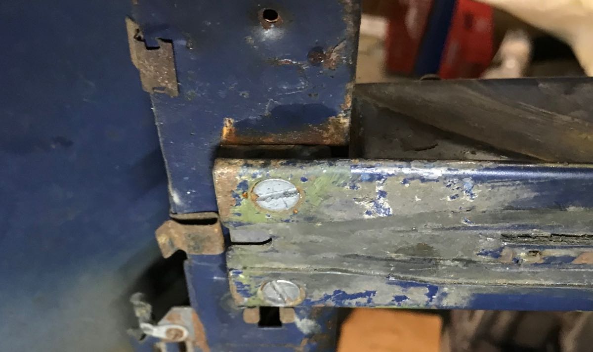

- Beiträge: 622
Hallo Rainer,
so muss das aussehen. Dazu muss es auch unten korrekt passen.
Es sind unten doch nur 4 Schrauben außen …
