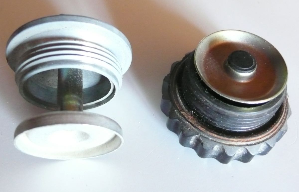

Guten Tag Alfred, guten Tag Harald,
mit Ausgleichbohrung meine ich die Bohrung im Haupt-Bremszylinder und nicht im Deckel,
siehe Längsschnitt von Markus.
ich war sehr erstaunt als ich das Video von Markus angeschaut habe, da spritzt es ja wirklich aus dem Behälter.
Der Grund weshalb Ate bei den Deckeln diesen konstruktiven Aufwand getrieben hat, musste doch damit eine Wirkung zu erzielen sein,
ansonsten hätten die doch darauf verzichtet.
Weiss da einer mehr?

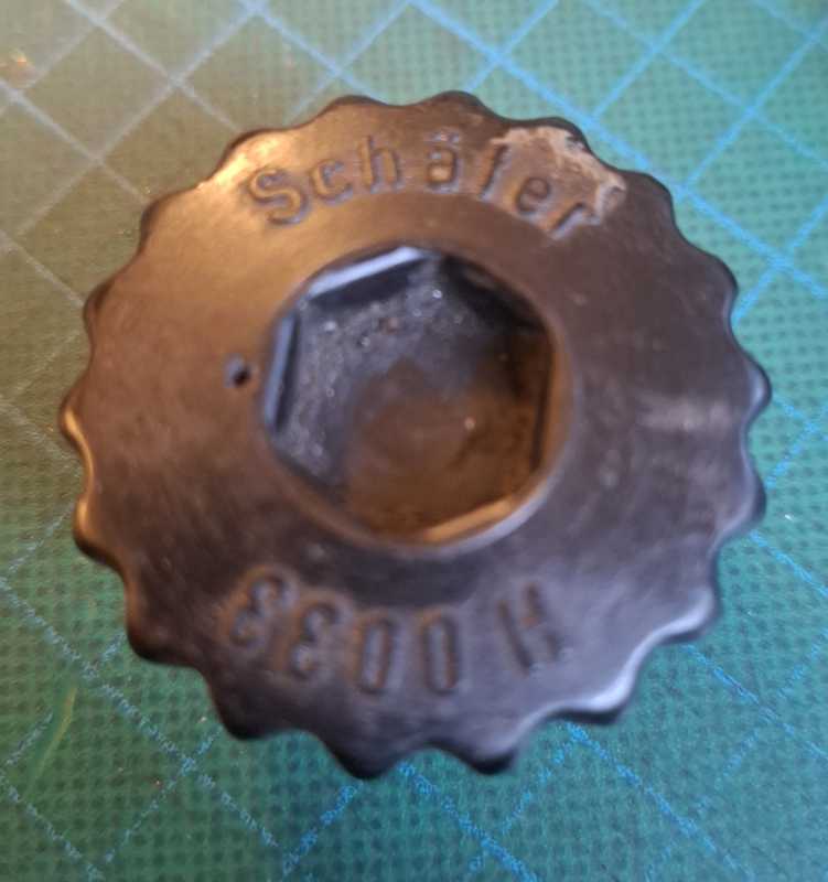

lieber Georges,
ich habe schon viele Hauptbremszylinder von 170 / 220 in Händen gehabt, aber noch keinen wie auf Deinem Bild, Plastik schon gar nicht.
- Beiträge: 1025
Re: Hauptbremszylinder am SB DS einstellen
Lieber Alfred,
Bremszylinder wurden nicht nur von Ate, sondern auch von FAG-Kugellfischer und von Schäfer hergestellt. Schäfer verwandte Kunststoffdeckel. Ich finde diese Deckel gar nicht schlecht, man braucht kein Werkzeug zum Öffnen, was eine gelegentliche Kontrolle des Füllstandes begünstigt.
