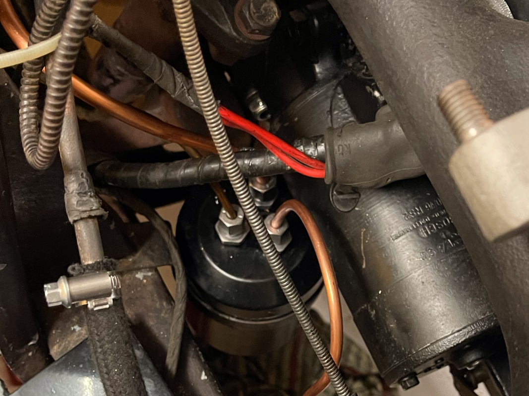

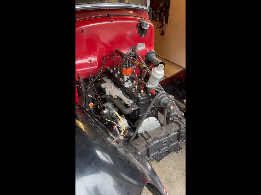

Eigentlich sollte ja mein Weihnachtspuzzle (alias W21 kurz) am Ende der Weihnachtszeit, also am 6. Januar, wieder soweit zusammengebaut sein, dh Motor fest montiert, alle Nebenaggregate montiert, Kardanwelle angeschlossen, Lenkung montiert etc, so dass es nach Jahrzehnten wieder den ersten Ton von sich geben kann. Nun ist es zwei Tage später geworden (das Ausrücklager der Kupplung musste nochmal an seine ureigenste Aufgabe erinnert werden, ist nun aber wieder beweglich), aber das ist ja verkraftbar. Seit heute morgen läuft der Motor seidenweich (leider schaffe ich es nicht hier ein Video anzuhängen, daher nur ein Foto des laufenden Motors), und er ist auch fast überall dicht. Nur an den Ölfilter muss ich nochmal ran, da einerseits die Anschlüsse nicht abdichten, andererseits ich ggfs. die Anschlüsse verwechselt habe.

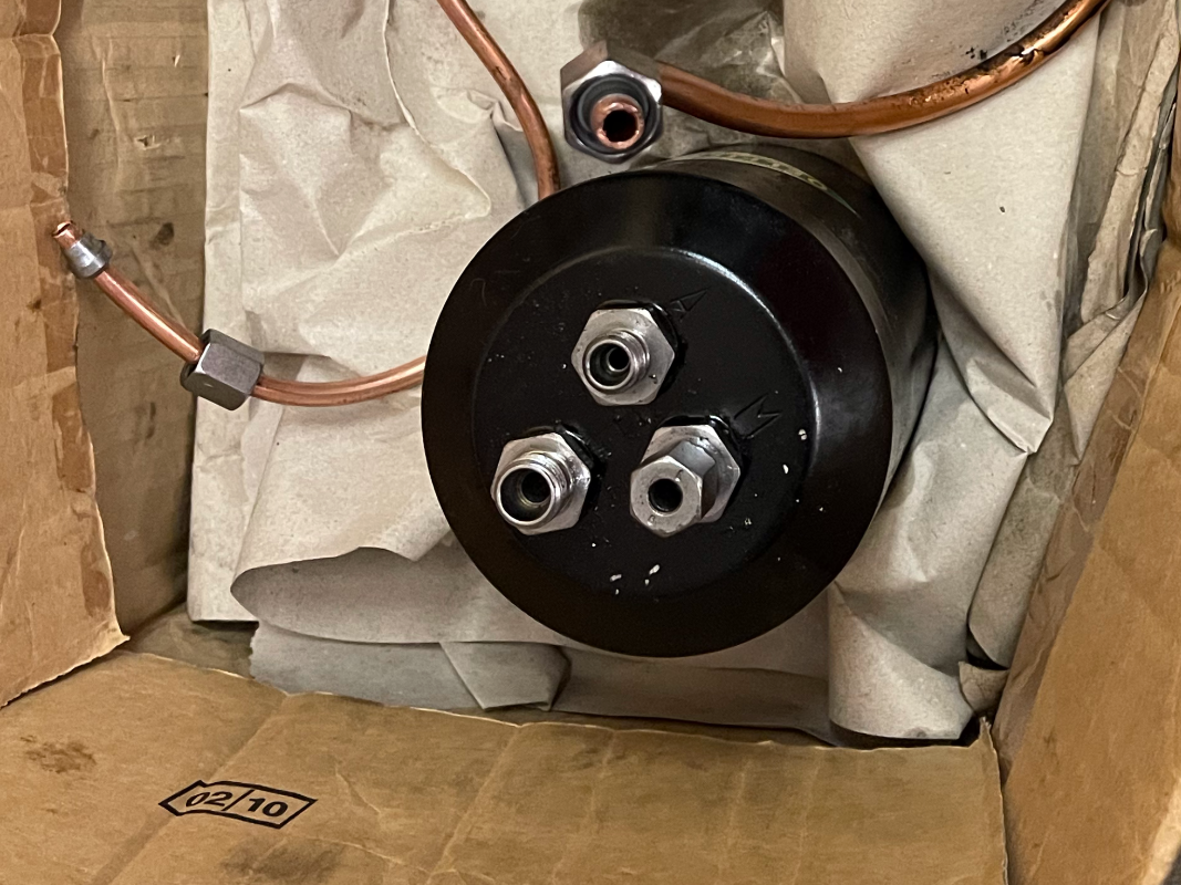

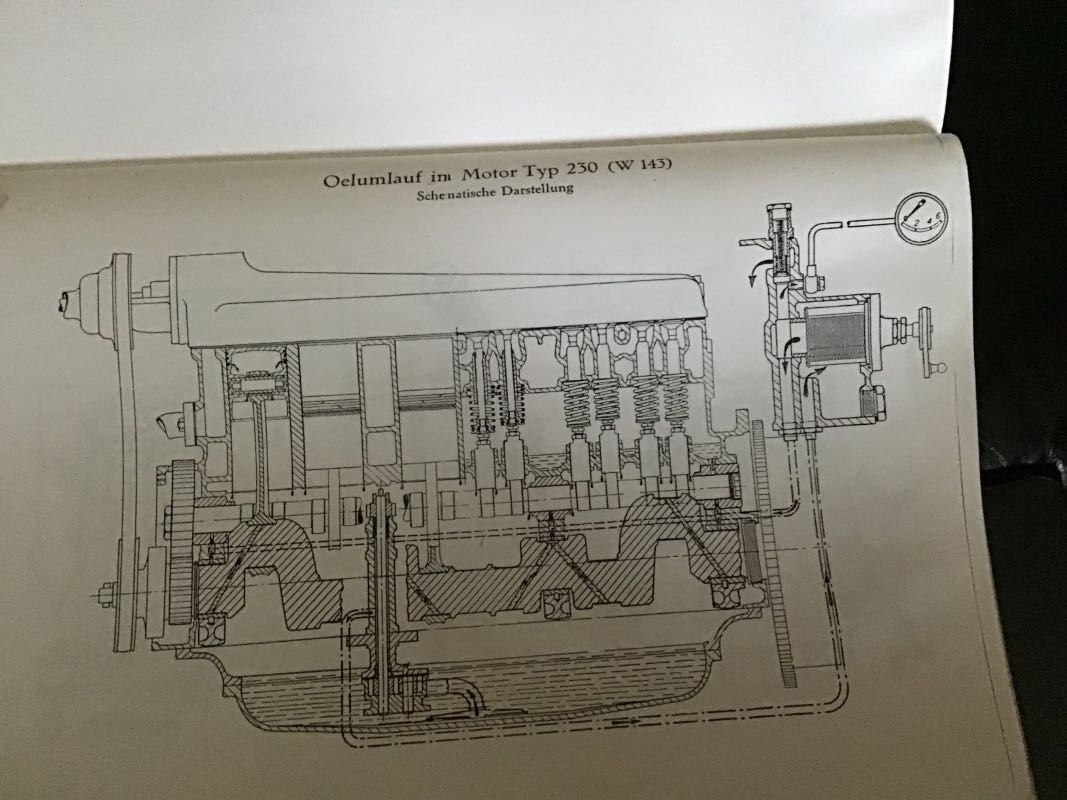

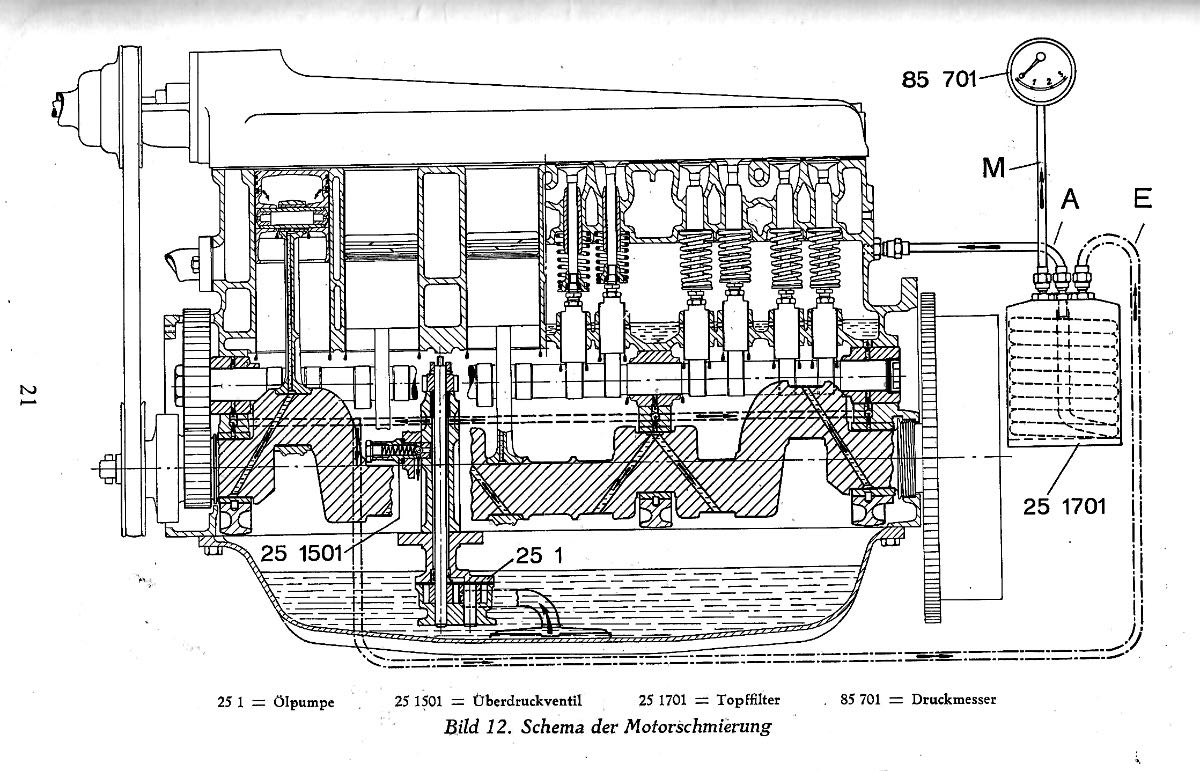

Der Ölfiltertopf hat drei Anschlüsse, M wie Manometer/ Öldruckanzeige, A wie vermutlich Ausgang und E wie vermutlich Eingang. Als vor Jahren der Motor rauskam, war A an die linke Motorseite, also nahe Ölpumpe, angeschlossen. Die Leitung von E führte zur hinteren Stirn-/ Schwungradseite des Motors. So habe ich den neuen Filter auch wieder angeschlossen. Jetzt habe ich nochmal auf eine schematische Darstellung des Ölumlaufes am M143 (sollte ja identisch sein) geschaut. Demnach müssten A und E genau anders angeschlossen werden. Habe ich hier einen Denkfehler? Steht A nun für Ausgang Motor oder für Ausgang Ölfilter?

Tschau Lothar,
Dein W21 hat den Topffilter, wie Schema unten aus der BAL 6221 III von 1934 zeigt.
Da beziehen sich die 3 Buchstaben auf die Funktion des Topffilters:
E Eingang, A Ausgang, M Manometer.
Hansruedi Koch hier in der Schweiz hat Filterschläuche für den Topffilter machen lassen.
(Federspirale und doppelte Umklöppelung mit Baumwolle, wie original)
Der Motor hat Ölfilter im Nebenstrom darf also nur beschränkten Durchsatz durch den Ölfilter haben.
Siehe auch "18 Topffilter reinigen" unter Berichte

Hi Georges,
Ganz herzlichen Dank für die rasche Antwort und die Erläuterung. Dann habe ich wohl keinen Denkfehler gemacht, sondern nur den Filter falsch angeschlossen und muss entsprechend umklemmen.
Den Topffilter habe ich anlässlich der aktuellen Arbeiten durch einen Topf mit auswechselbarer Filterpatrone ersetzt. Dadurch haben sich auch die Gewindegrössen der Anschlüsse geändert. Die originalen Schläuche (in schlechtem Zustand) habe ich noch, doch passen diese nun eh nicht mehr, und ich habe sie durch Kupferrohre ersetzt. Daher glaube ich auch, dass die durch Hansruedi Koch nachgefertigten Schläuche nicht passen werden. Interessant ist dies dennoch, denn ggfs kann ich ja Adapter verwenden. Kannst du mir sagen, wie ich Hansruedi erreichen kann (am besten auf meine private email, die ist ja bekannt)?

Der Nachrüsttopffilter mit auswechselbarer Patrone ist wieder ausgebaut. Ich schaffe es einfach nicht, ihn an den Anschlüssen abzudichten. Bei genauerem Hinsehen ist er auch von recht einfacher Qualität. Mal schauen, welche Lösung sich finden lässt.

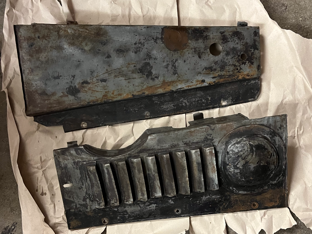

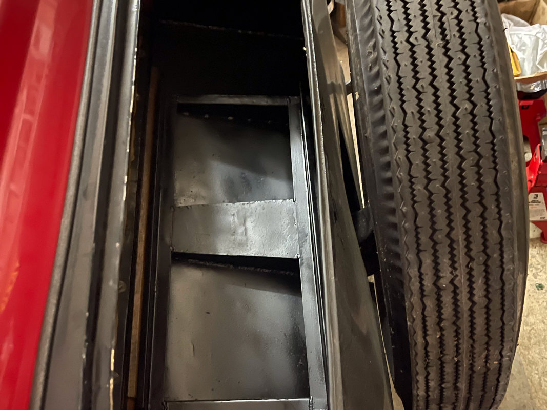

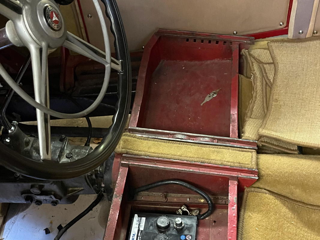

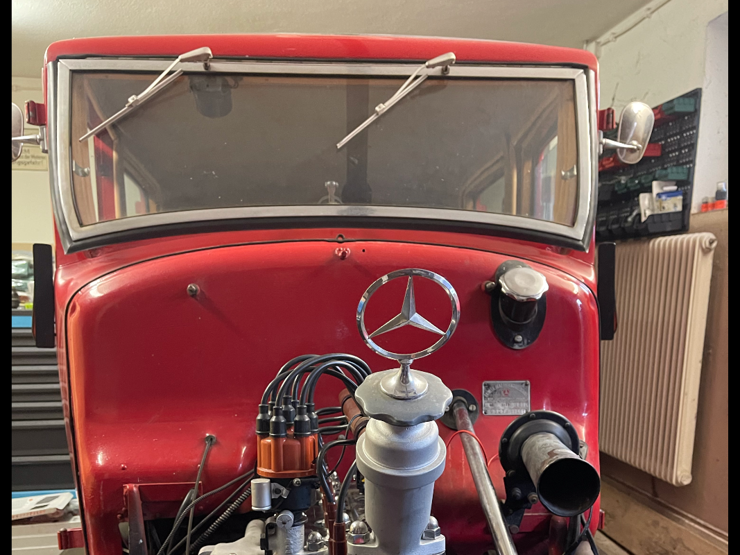

Und auch die Unterbodenbleche im Motorraum sind gereinigt und vom Dreck der vergangenen Jahrzehnte befreit. Erstaunlich, oder selbstverständlich, dass diese auch nach über 90 Jahren nur ganz wenig Rost, aber keine einzige Durchrostung aufweisen (Bilder im nächsten Post, mehr als drei Fotos bekomme ich nicht hinzugefügt). Ebenso habe ich die Vordersitze ausgebaut, damit auch ‚unterm Sofa mal saubergemacht werden kann‘. Und last but not least hat zwecks Motivation der Stern einen vorübergehenden Platz gefunden.

Die Bleche aus dem Motorraum
Unterm Sofa
Der Stern lebt ….

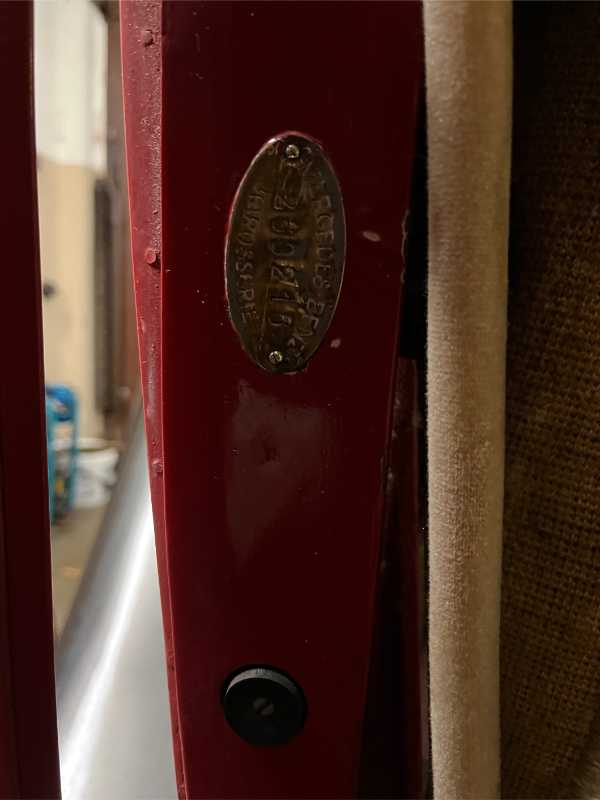

Die freigelegte Karosserienummer:

Ölfilter mit neu angefertigten Schläuchen (ummanteltes PTFE):

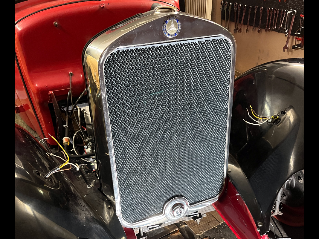

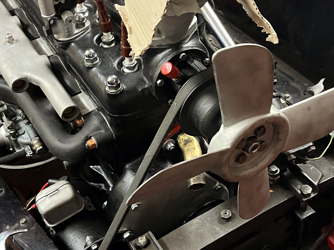

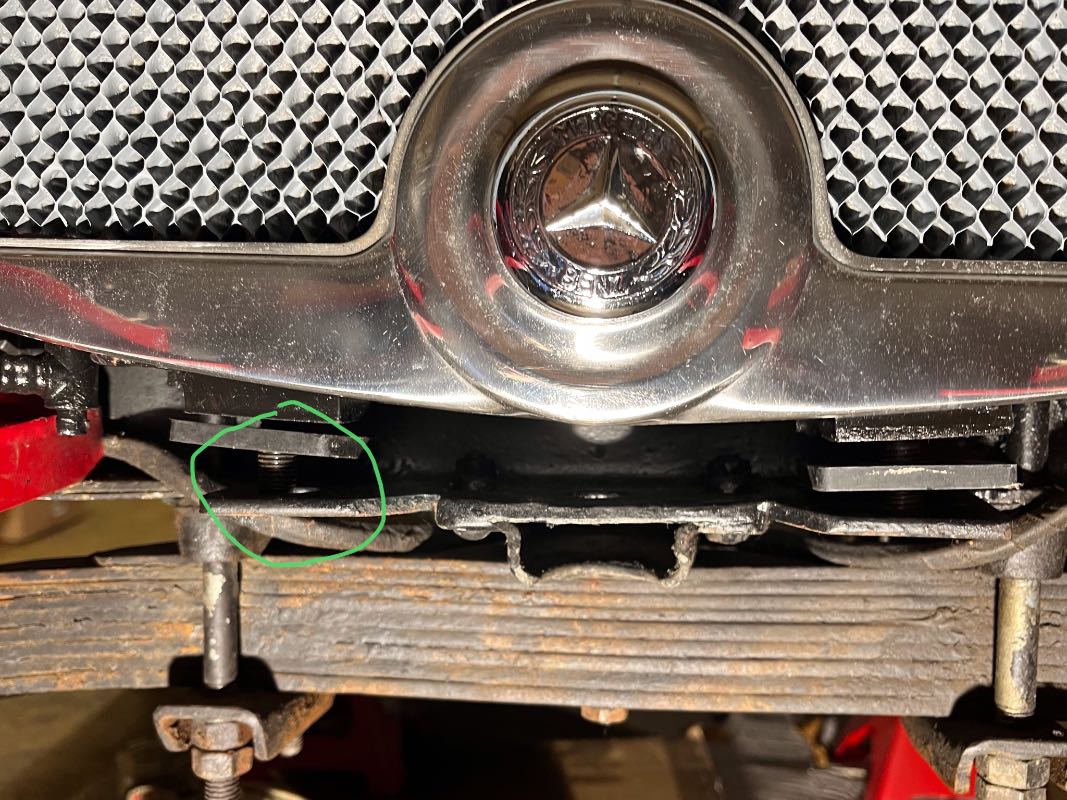

am heutigen Nachmittag gab es nochmal die Zeit um ein wenig weiter zu puzzeln. Kühlwasserauslaufstutzen mit neuer Dichtung und (viel) Dichtmasse ist montiert, dito der Lüfterflügel. Da sollte es eine Kleinigkeit sein, auch noch schnell den Kühler mit Zarge einzusetzen. Aber, das Unvorhergesehene ……. Der Kühler wurde vor einigen Jahren, meiner Meinung nach recht ordentlich durch die inzwischen nicht mehr existierende Fa. Buchwald in Darmstadt restauriert. Aber, so wie es kommen muss, die unteren Schraubstutzen passen nicht mehr in die untere Aufnahme. Leider fehlen einige Millimeter. Wird sich lösen lassen, aber dauert halt auch wieder ein wenig.

Tschau Lothar,
Schön, dass Du den originale Kurbelloch-Stopfen montieren kannst,
aber ein Lüfter aus Blech würde dazu besser passen.
Nun zum leidigen Problem mit den Kühlerwerkstätten, auch ich habe ein solches Problem mit Anpassungen.
Ich befürchte die Probleme werden erst bei der Montage der Motorhaube und der Seitenteile auftreten.
Dazu habe ich einen Bericht geschrieben: Sehe Berichte 50.1 Ersatz Kühlernetz 170S CA.
Es wäre ja so einfach aber der Kühlerspengler ist unter Zeitdruck und lötet die Teile nach Augenmass zusammen.
Leider ist es mit den Erfahrungen meist zu spät, die grosse Rechnung ist längst beglichen.

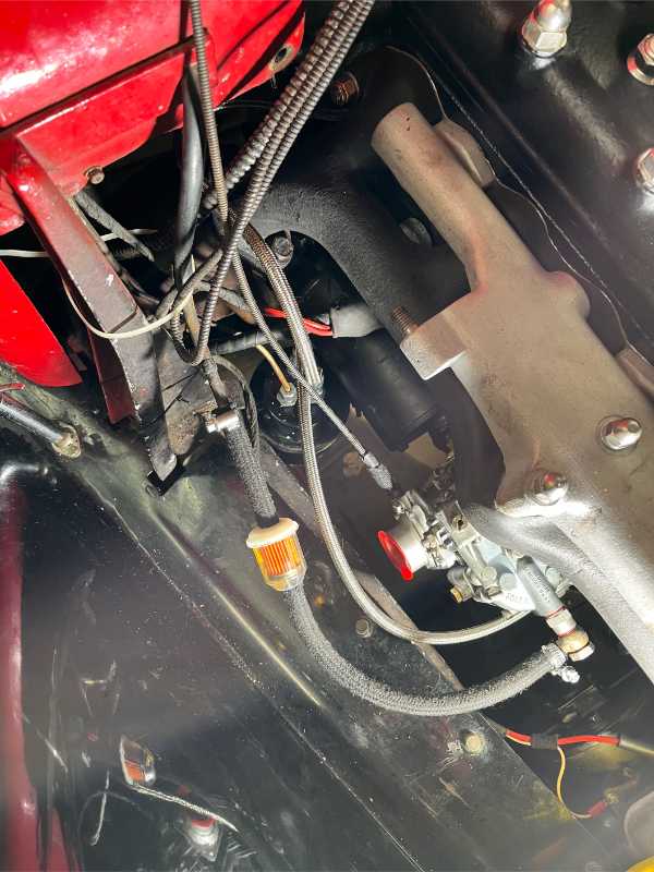

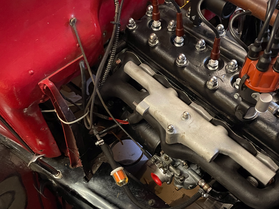

Verfasst: 23. Jan 2025, 13:37
Lieber Lothar,
heute ist kein schöner Tag für dich. Georges hat deinen zu modernen Aluminium Lüfter bemäkelt. Ich finde, zu Recht. Und nun komme auch ich noch mit kleinlichem Blick: gerade sehe ich, dass Du anscheinend das Feinfilter vor dem Vergaser falsch herum eingebaut hast. Das Benzin sollte an der angeschrägten Seite eintreten, damit die abgefangenen Verschmutzungen sichtbar sind. Sie sind ein Hinweis darauf, wann das Filter ausgetauscht werden muss. Täusche ich mich? Gibt es auf dem Gehäuse keinen Hinweis zur Fließrinchtung? Meist findet sich da ein Richtungspfeil.
