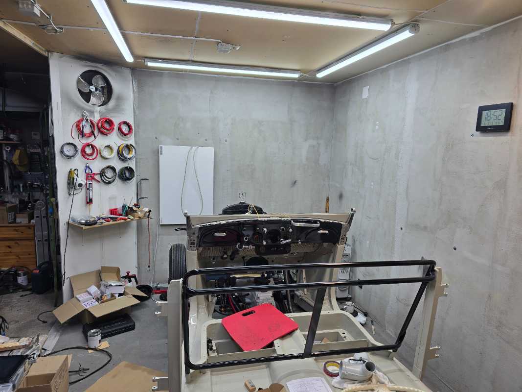

es hat alles funktioniert und der Motor läuft
Die Karosse ist wieder auf dem Rahmen. Aktuell habe ich die Elektrik fertig gemacht - ist schon erstaunlich, was dann doch so an "Kabelsalat" in ein OTP kommt.
Da wurschtelt man stunden- / tagelang Kopfüber unter dem Armaturenbrett und man sieht kaum etwas
Am WE will ich die Türen einbauen, dann sind Fortschritte wieder besser zu erkennen.
VG Holger

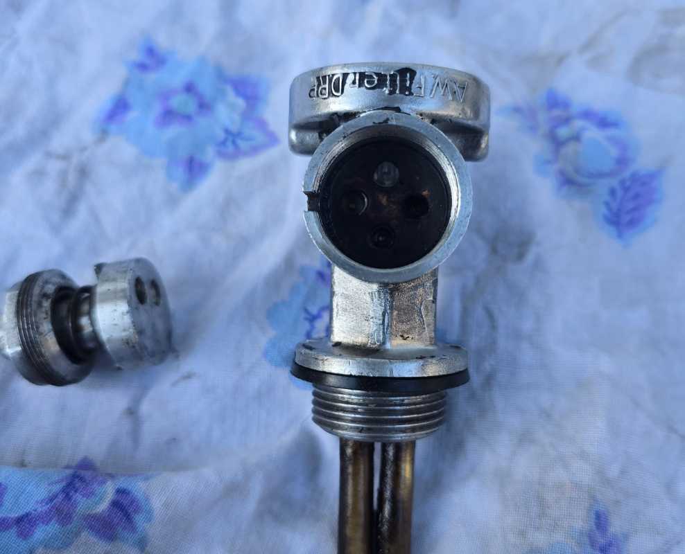

Moin moin zusammen,
Ich habe gerade festgestellt, dass der Kraftstoffhahn leckt.
Hat das Teil eine Korkdichtung, sieht zumindest so aus. Da er 2 Jahre im Trockenem lag, reicht es aus den Hahn in Diesel eine Weile einzweichen?
VG Holger
VG Holger
