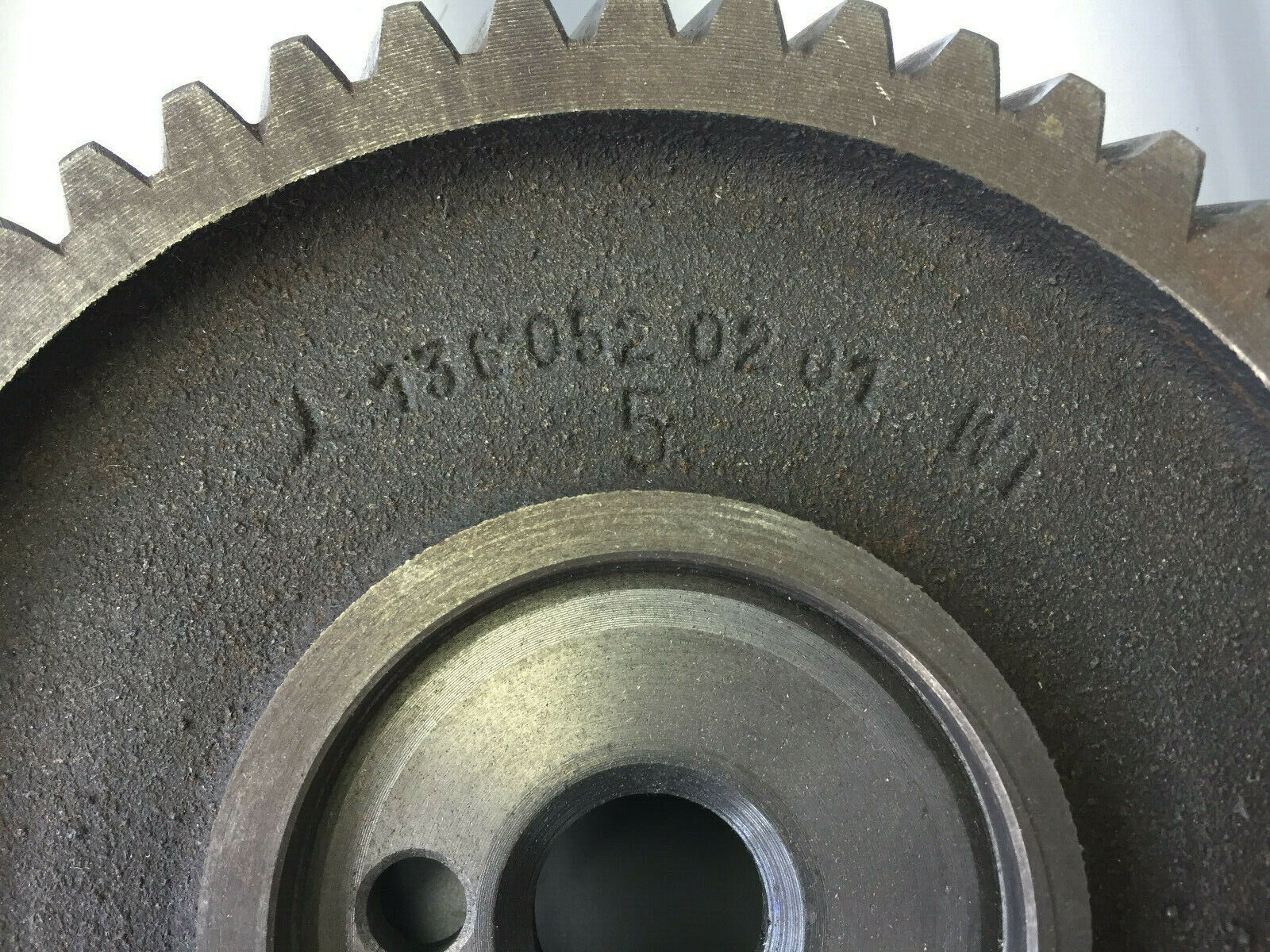

Nochmals vielen Dank Georges ....
In Bezug auf das Nockenwellenritzel enthält der Ersatzteilkatalog für den 170S (M136/IV- Ausgabe A) die folgende Referenz: 136 052 02 01
Es handelt sich um ein Stahlritzel, das nicht in Novotex enthalten ist. Ist dies eine Entwicklung im Laufe der Jahre oder so hatten alle Benzinmodelle ein Novotex-Ritzel?

hallo Marc,
in meinem Ersatzteilkatalog für den 170S (M136/IV- Ausgabe A) steht für das Nockenwellenrad 136 052 02 01 (Ge)
Dieses (Ge) könnte nun "Gußeisen" bedeuten.

Es ist wahrscheinlich, dass die ersten 170S mit Metall-Nockenwellenrad ausgerüstet wurden,
wegen der Lärmentwicklung des Nockenwellenantriebes
haben die Konstrukteure zusätzlich den ominösen Schwingungsdämpfer eingebaut.

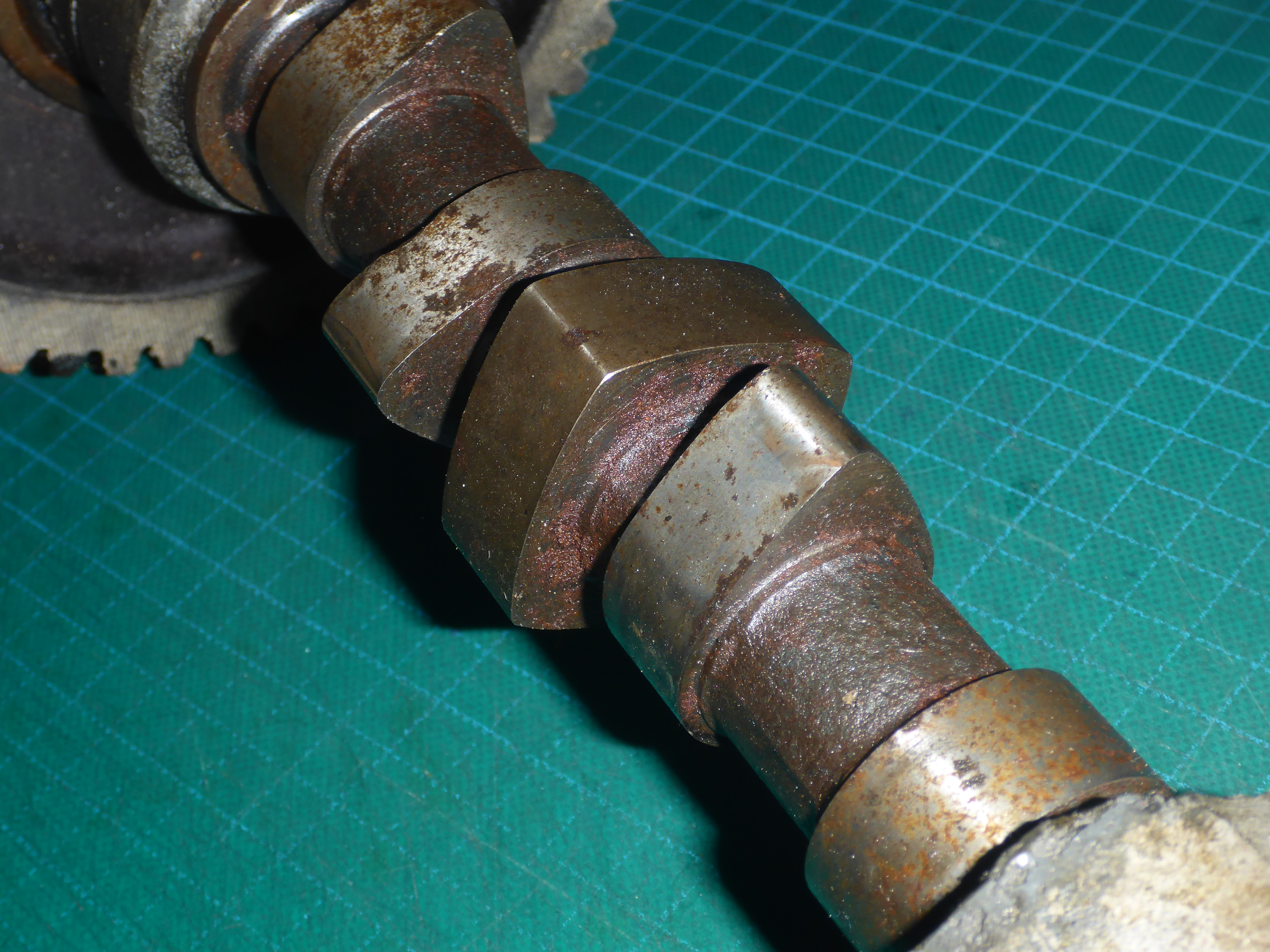

das gab es! Und zwar nicht nur auf dem Papier. Ich habe einst auch einen solchen Motor zerlegt und müsste noch alle Teile haben. Von der NW ein Bild im Anhang. Ob ich Stößel und Feder noch finde? Ich suche mal.
Der Ausgleichsnocken - das ist eigentlich eine Nockenscheibe mit vier Nocken - hatte wohl die Aufgabe, das Novotex-Rad gleichmäßiger und ruckfreier zu belasten.
Dass es beim M 136 Stahlräder gab, wusste ich nicht. Ich kenne das nur von den 600 ccm Motoren von Zündapp, da hatten die Aggregatmotoren für die Stromerzeuger und Wasserpumpen Stahlräder anstelle der empfindlichen Novotex-Räder der Motorradmotoren. Die waren viel robuster, aber auch viel lauter. Wurden dann später im Motorrad doch Stahlräder eingesetzt, hat man sie abgedreht und die Breite der Zähne reduziert. Außerdem wurde Öl direkt zwischen die Zahnräder gespritzt. Da war es dann erträglich.

noch eine Ergänzung: Eine Zeichnung der Nockenwelle mit Ausgleichsnocken habe ich leider nicht. Man kann aber auch mit einem über die Spitzen der vier Nocken des "Ausgleichnockens" gespannten Faden ganz gut zeigen, dass immer dann, wenn eine solche Nocke belastet ist, keine weitere Nocke im Eingriff ist. Das scheint doch die Vermutung zu bestätigen, dass so die Belastung der Zähne des Novotexrades gleichmäßiger und ruckfreier werden sollte. Es mag sein, dass in der Kriegs- und frühen Nachkriegszeit das Novotex-Material schlecht war und man durch diese Zusatznocke Schäden verhindern wollte. Später ging es jedenfalls ohne.

lieber Harald, was hast Du nicht?
super, es hat also diese 9nockige Welle tatsächlich gegeben.
Der Sinn der Sache ist sicherlich wie von Georges beschrieben, nur dass ich glaube, es soll im Leerlauf oder bei niederer Drehzahl ein Klackern verhindern.
Diese Nockenwellenvariante war vermutlich bei Verwendung des metallischen Nockenwellenrades erforderlich, ....versuchsweise eingeführt.

Lieber Alfred,
als wir "damals" - das muss Anfang der 70er Jahre gewesen sein - dieser Kontruktion begegnet sind, fandern wir das ziemlich altertümlich und haben den ganzen Kram schnell in die Ecke gelegt. Heute wäre man da vorsichtiger und achtsamer.
Aber: an dieser Nockenwelle sitzt noch das originale Nockenwellenrad - und zwar ist das ein Novotexrad!
Was mich bei dieser ganzen Sache wundert: sicher habe ich schon 170er-Novotexräder mit ausgebrochenen Zähnen gesehen. Das waren aber immer Schäden durch mangelhafte Lagerung. Im Betrieb waren die doch ziemlich zuverlässig. Oder täusche ich mich da? Bei den Zünndapp Motoren dagegen war das Novotexrad eine Schwachstelle allererster Ordnung. Da fuhr man nie weg, ohne Ersatz im Seitenwagen zu haben. Meine Erklärung dafür war bisher, dass es sich dabei um einen Zweizylindermotor handelt und die Beanspruchung deshalb noch weniger gleichmäßig als in einem Vierzylindermotor ist. Deshalb war meine Vermutung: ruckartige Belastung. Aber: ihr seid die Fachleute!
