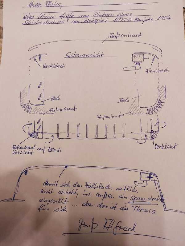

hallo Aleks,
ich möchte Dir noch eine kleine Hilfe zum Schiebedach Deines Mercedes 200-W21 geben, einfach als Zusatz der anderen Beiträge.

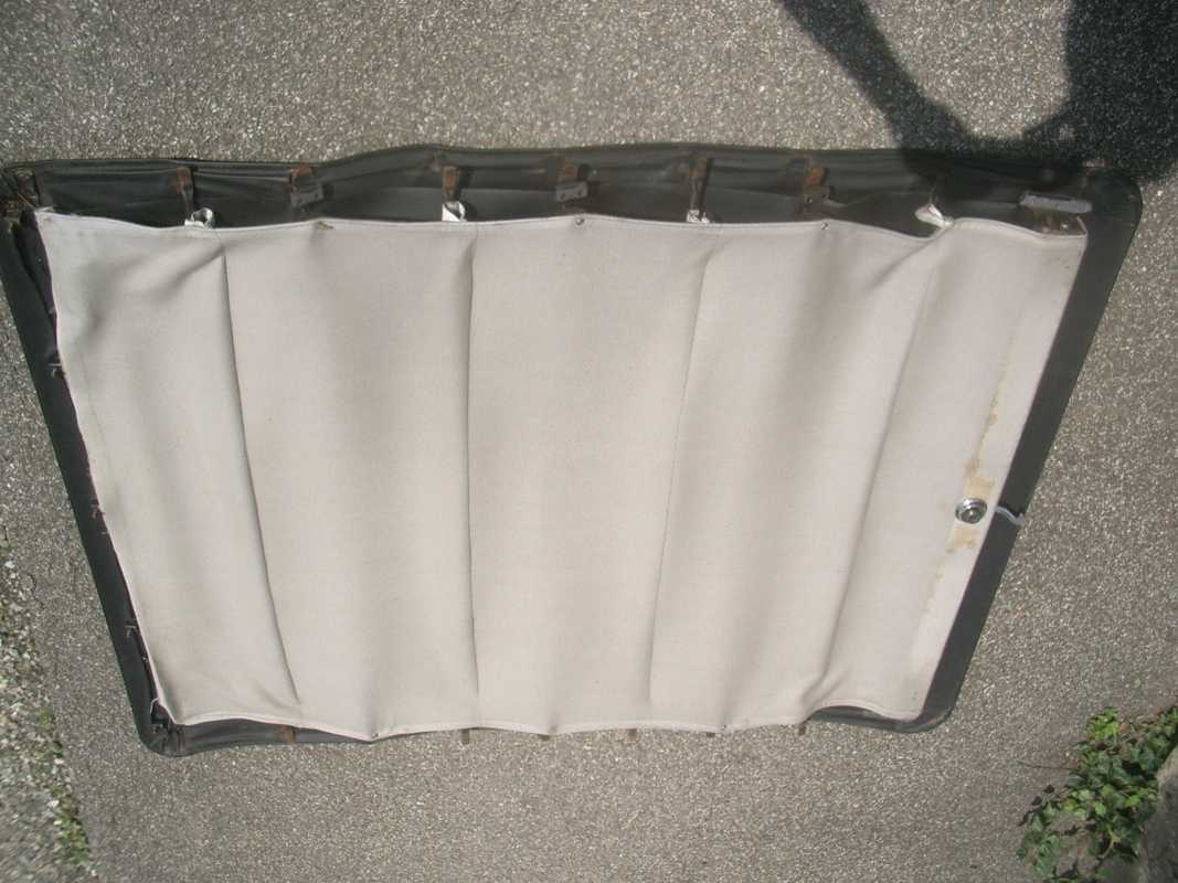

hallo Aleks,
hier noch ein Bild des Schiebedachs meines 170S-D vor dem Zerlegen. Leider habe ich nicht mehr Bilder gemacht.
060818 018.jpg (106.91 KiB) 35903 mal betrachtet

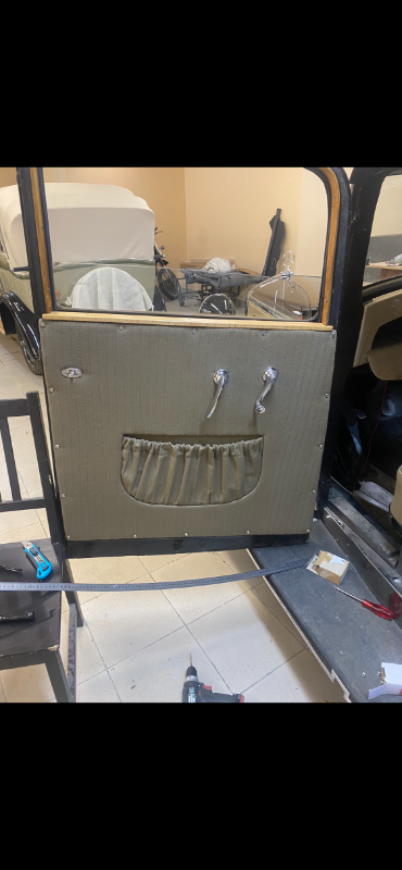

Hallo nochmal alle zusammen! Das Hecksofa mit Armlehnen und die Vordersitze neu gepolstert! Wir haben Türkarten gemacht! Es gibt Fragen: 1-die Oberseite der Türen und der hintere Teil, wo das Fenster aus dem gleichen Material (Pigtail) oder einem anderen Stoff besteht?
Ich kann kein Foto hinzufügen! irgendein Fehler! Ohne sie ist es natürlich schlecht! Ich werde versuchen, hinzuzufügen

Re: Проблема с завершением
Verfasst: 7. Apr 2024, 12:30
von Lothar
Hallo Alex,
vielleicht helfen Dir die anliegenden Bilder.
Viele Gruesse,
Verfasst: 7. Apr 2024, 12:36
von Lothar
... an meinem W143 kurz sind die Stoffe fuer die Tuerverkleidung (dicker Stoff und eher grobes Muster) unterschiedlich zu denen fuer die Fensterumrandung (duenner Stoffe, feines Muster, einheitlich mit Umrandung Heck- und Frontfenster)
