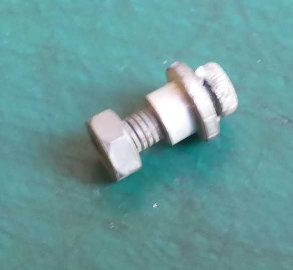

Hallo Zusammen,
ich suche die Distanzhülse für die Schelle die am Glühanlassschalter sitzt.
Hat die jemand? Wenn ich die Abamße bekomme würde ich mir das Teil auch selber anfertigen können, leider fehlt es aber ganz.
Ich freue mich über Hilfe :-)

hallo Markus,
aus deinem Bild kann ich mir keinen Reim machen.
Meinst Du das ganz kleine Röllchen..Hülse, die dem Bowdenzug etwas Freiheit geben soll?
Die Funktion ist klar, dann dürfte der Nachbau kein Problem für Dich sein.

Hallo Alfred, naja die Frage ist etwas pb diese Hülse ein drehen für die Schelle ermöglicht?
Oder ist es tatsächlich nur ein richtiger Abstandshalter?
Ich hatte die Hoffnung jemand hat dieses Teil rummliegen und fotografiert es mit eben ab :-)
Viele Grüße :D

ich denke, dieses Röllchen soll die Beweglichkeit des Bowdenzug ermöglichen und auf der anderen Seite die feste Klemmung des Bowdenzug in Zugrichtung sicherstellen.
Ich glaube nicht, dass dieses Röllchen jemand in der Schublade hat und ausbauen will ich es auch nicht, ich zwänge mich nicht mehr gerne unter das Armaturenbrett. :x

es ist genau so, wie Alfred schrieb: Der Mantel des Zuges muss mit der Schelle festgeklemmt sein, die ganze Halterung des Drahtzuges muss sich aber bewegen können. Ein solches Röllchen kann ich dir zwar auch nicht zeigen, allerdings dürften die Röllchen, die an den Heizungszügen (Abb.) verwandt werden, im Prinzip gleich, vielleicht sogar identisch sein. So etwas lässt sich ohne große Mühe und Talent auch ohne Drehbank selbst herstellen. Wobei das Röllchen aus zwei Teilen bestehen könnte, nämlich einem Rohrabschnitt und einer aufgelegten Scheibe.

perfekt genau sowas hilft mir :-) Damit kann ich jetzt dieses Röllchen basteln :-D
Dann bin ich wieder einen Schritt weiter
Harald wo an der Heizung ist das Teil? An den Gehäusen an der Spritzwand sind die nicht.
Dann würde ich mal in der Liste die Teilenummern vergleich nur zur Vollständigkeit

Lieber Markus,
diese Röllchen sitzen an den Bedienhebeln. Hier ein Bild eines solchen Hebels des 170 S. Da kann man die beiden Bedien-Knöpfe ziehen und schwenken.
