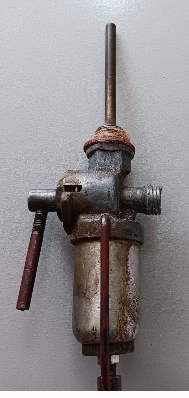

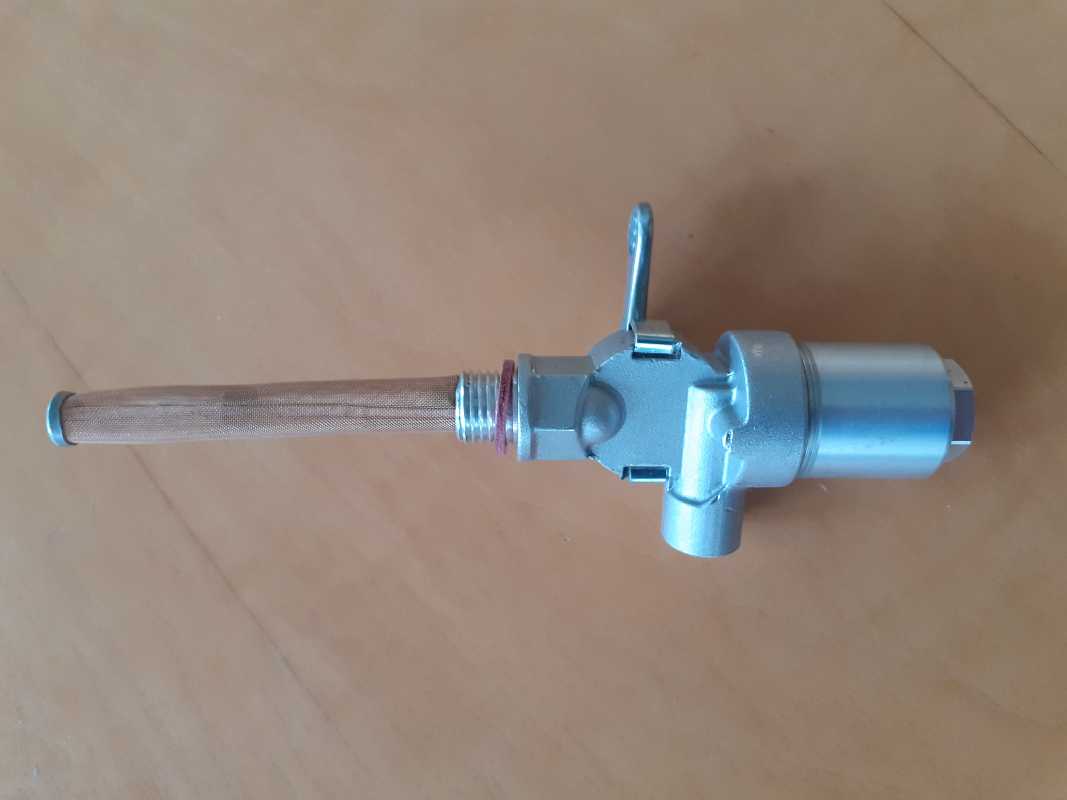

Biete hier einen Benzinhahn mit seitl. Anschluss vermutlich Nachbau.
War ein Fehlkauf brauche einen mit hinteren Anschluss.

für V, Va und Vb ist dieser Hahn nicht zu verwenden. Es scheint ein Benzinhahn für einen Motorradtank zu sein. Das Gewinde tankseitig wahrscheinlich M 14 x 1,5.

danke für die Info.
Ich habe diesen Benzinhahn im Forum für einen 170V vorkrieg gekauft.
Habe mich gewundert dass der Gewindeanschluss nicht passt.
Verkäufer nimmt Ihn nicht zurück.
Dachte mir dass dieser Benzinhahn vielleicht bei den Nachkrieg 170 er passt,
habe Beschreibung geändert.
Gruß peter

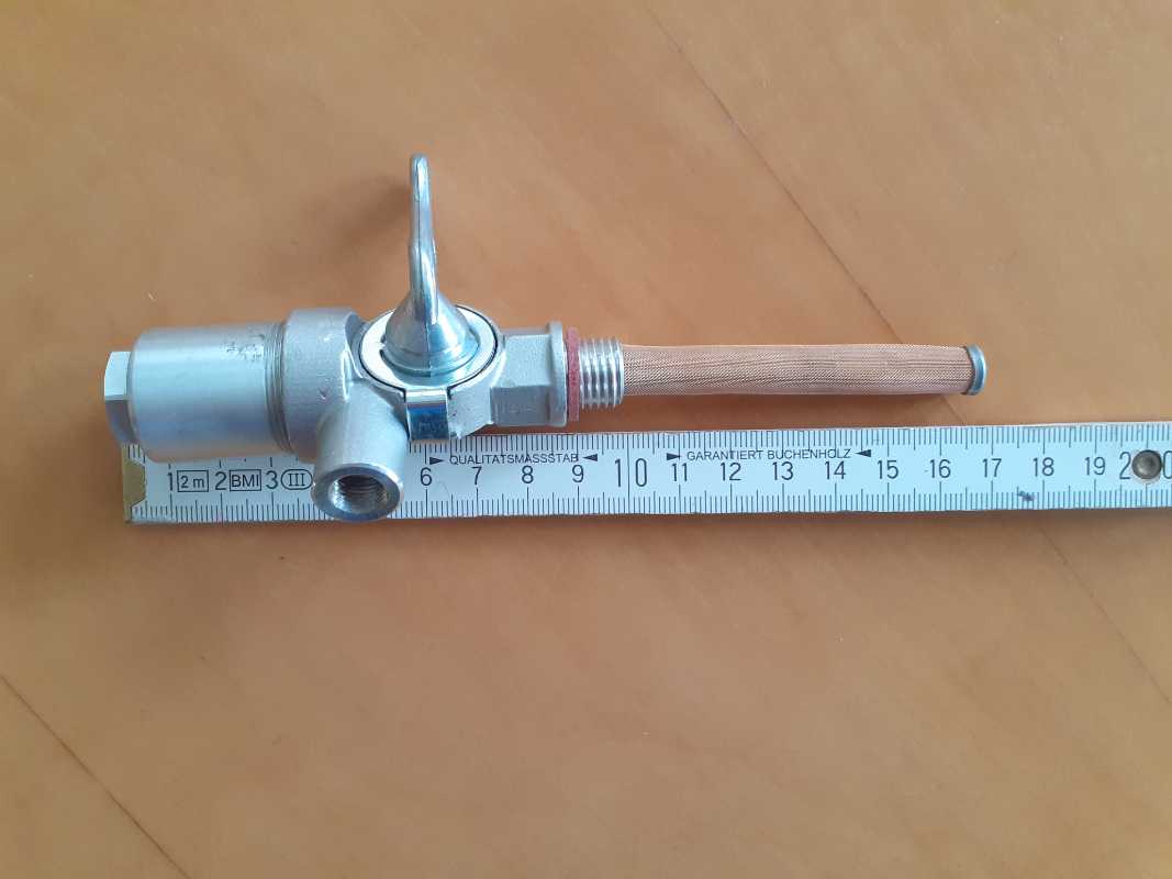

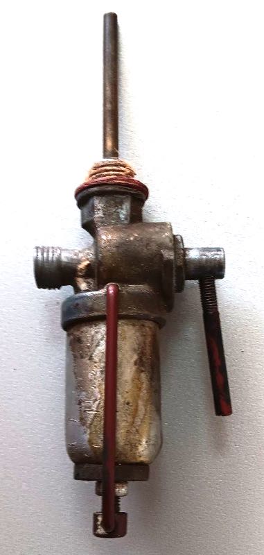

Du musst einen solchen Hahnen suchen wie Bild unten.
Dieser wird auf Kleinanzeigen angeboten.
Studiere aber die Gewinde und das Gehäuse genau bevor Du kaufst.
Das Anschlussgewinde Leitung zum Vergaser ist vermutlich arg verschlissen.
Natürlich gehört ein Sieb montiert wie Deiner auch hat.
Einen Spannbügel mit der richtigen Schraube könntest Du von mir bekommen.

wie dieses Teil bei einem Vorkriegs-V aussah, weiß ich nicht. Bei den Nachkriegsmodellen gab es wohl verschiedene Ausführungen. Manche (die späteren?) hatten ein Gewinde M 24 x 1,5. Es gab aber auch Reduzierstücke von 24 x 1,5 auf 14 x 1,5 -mit eingelötetem Sieb - so wie bei dem abgebildeten gerissenen Hahn. Ich könnte mir vorstellen, dass dies der Vorkriegslösung entspricht. Dann würde der Hahn, den Georges abgebildet hat, genau passen. Wahrscheinlich waren die Vorkriegshähne aus Messing.
