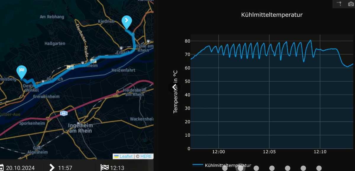

genauso habe ich es gemacht. Die Temperaturkurve des Kühlwassers sah dann wie im Anhang dargestellt aus. Im Auto (Ponton) gemessen und aufgezeichnet.
Gruß Reinhard
Gruß Reinhard

das sieht ja wunderbar aus! Ich fahre nur mit modernen Eisätzen in alten Gehäusen. Natürlich kann ich das am Instrument nicht so exakt und schön wie Du ablesen und sogar dokumentieren, habe aber den Eindruck, dass da vielleicht 5^, in Extremfällen maximal 10°Schwankung vorhanden sind. Die neuen Einsätze sind doch sehr viel einfacher aufgebaut und arbeiten wohl auch präziser. Der Umbau erfordert etwas Geschick, ist aber zu machen.
