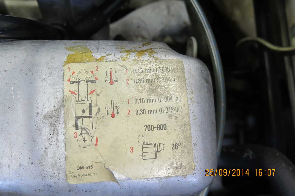

....und um nur noch einmal Alfreds richtige Grundgedanken zu untermauern, hier der original Ventildeckelaufkleber von meinem "modernen" OM 615,
55 PS, Automatik, kurz landläufig bekannt als Wanderdüne mit der Dynamik einer Endmoräne
Einerseits sind von Frau Benz endlich mal Temperatur-Grenzwerte genannt und die dazu entsprechenden Spion-Werte. Und was auch klar ersichtlich wird und wie von Alfred auch erwähnt, das Ventilgeschleuder der Seitensteuerung ist wesentlich temperaturausdehnungsempfindlicher als wie die kurzbauende Kinematik der Kopfsteuerung.
Nur mal so als Nachsatz.
bis denne/b
