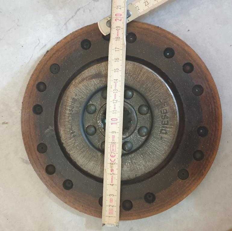

die Beläge von der Kupplung müssen erneuert werden.
Gibt es die Kupplungsscheibe noch komplett? Ich habe keine Teilenummer finden können.
Zu kaufen gibt es noch folgende Teilenummer: DB Vergleich Nr.: 136 250 04 03 oder 1362500403 - würde diese auch passen?
VG Holger
Kupplung OTP2.jpg (52.46 KiB) 3000 mal betrachtet
Kupplung OTP1.jpg (51.59 KiB) 3000 mal betrachtet

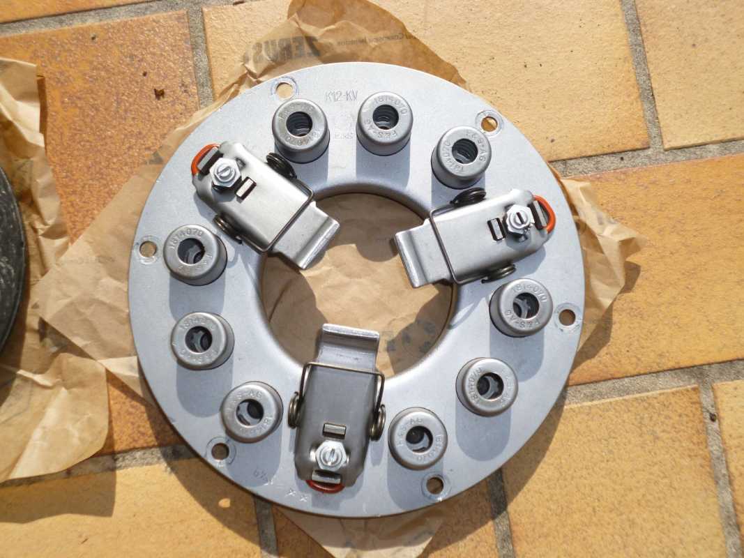

Hallo Holger,
mit deiner Kupplung kannst du dich an ZF Sachs Bielefeld wenden zum überholen.
https://aftermarket.zf.com/de/aftermark ... urservice/
Das sieht dann so aus.
Gruß Karl
P1120943 (Large).JPG (116.47 KiB) 2992 mal betrachtet
P1120942 (Large).JPG (102.06 KiB) 2992 mal betrachtet

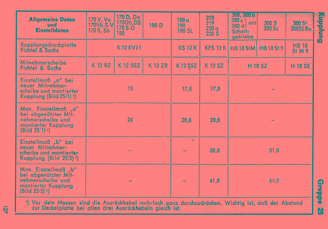

Aus dem TB 1957
Ein Freund hat bei Karasch die richtige Mitnehmerscheibe kaufen können.
25.0_Tabellenb_1953_ 1_bearbeitet-1.jpg (146.69 KiB) 2979 mal betrachtet
