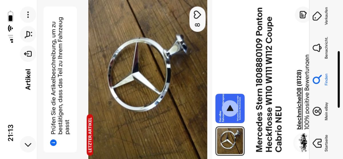

Und der bewegliche Stern von Ponton/Heckflosse mit der Teilenummer 180…. Passt auch auf den 170er Gewindesockel für bewegliche Sterne. Ob du’s glaubst oder nicht (s angehängtes Bild)
