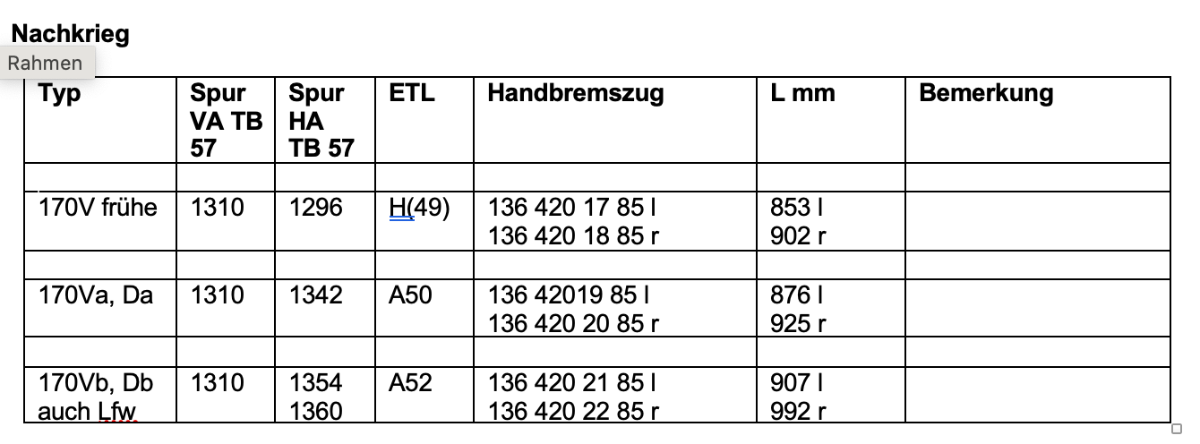

- Beiträge: 877
Re: Handbremsseil Maße
Tschau Walter,
aus den ETL
aus den ETL
Hallo Geoges,
vielen Dank für die Übersicht. Von den Fragmenten meiner Handbremsseile konnte ich keine Maße mehr für einen Neuanfertigung ableiten.

- Beiträge: 877
42 Seilzug HA
Tschau Alfred,
ich habe Versucht eine Liste der verschiedenen Längen zu erstellen.
Brauche dazu aber fremde Hilfe um diese zu ergänzen,
ist ja immer wieder eine Frage.
Ich bitte um Ergänzungen.
Grüsse Georges kontakt@georges-buergin.ch
hallo Georges,
ich werde mich in diesem Fall an Deiner Recherche nicht weiter beteiligen, da es einmal sehr schwierig ist, zum Anderen bezweifle ich, ob es hier wirklich Bedarf gibt.
Die Hand-Zeichnung in Deinem Anhang finde ich ausreichen hilfreich bei einer notwendig werdenden Ersatzteil Beschaffung.
vielen Dank für deine initiative. Die Detailmaße der Seilzüge (länge über alles) sind hilfreich. In meinem Fall werde ich die Längen der Hüllen für rechts und links am Fahrzeug rekonstruieren. Dann liegen mir Maße für den DA vor. Sie können/werden aber von den Original MB Fertigungsmaßen abweichen und wären für deine Liste nur bedingt relevant.
Beste Grüße aus Aachen, Walter
