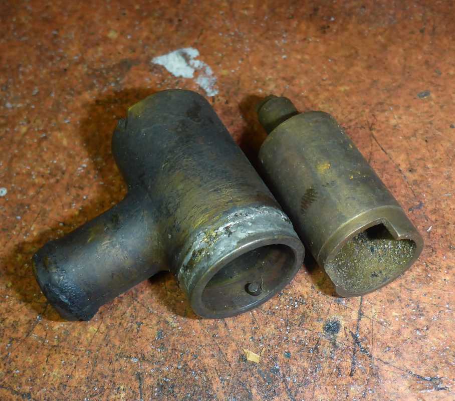

der Simmering für die Heizkühler S-V/ S-D:
B 28 8-18-5
Im Anhang ein Bild eines ausgelöteten zerlegten Hahns.
B 28 8-18-5

- Beiträge: 801
Re: MB170S-D (W136) "Heizungshahn/Ventil-Dichtung am Wärmetauscher"
Lieber Thomas,
noch ein Bild.
noch ein Bild.
- P1080621.JPG (102.65 KiB) 2447 mal betrachtet
hallo Thomas,
bravo, ging doch leicht ohne Spezialwerkzeug.
Die Bilder von Harald waren doch eindeutig, wie das Ventil aufgebaut ist.
Bei Deinem Ventil ist ein Simmerring verbaut und genau den gleichen würde ich mir besorgen.
Suche für technische Teile nicht bei Niemöller und Ko, sondern in einem Laden für technische Artikel, wo es z.B. Kugellager, Dichtringe, Hydraulikschläuche, usw. zu kaufen gibt (der Schlosser/Maschinenbauer um die Ecke weiß, wo so ein Laden zu finden ist.
Vergiss nicht, die Teile vor dem Zusammenbau zu fetten, ich würde etwas Silikonpaste nehmen.
