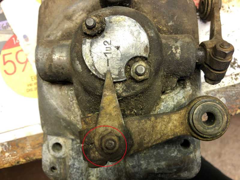

- Beiträge: 801
Re: Schwierigkeiten beim Gangwechsel
Lieber Hermann,
Du hast schon Recht. Diese "Gummilagerung" (mit Messinghülsen) ist eine Fehlkonstruktion. Nicht nur, dass die Gummiaugen im Lauf der Jahre hart geworden sind, nein, der Hauptgrund: Metall reibt auf Metall. Deshalb wurden sie schon beim Ponton durch Polyamidaugen ersetzt. Sie sollten immer und unbedingt ersetzt werden. Sie lassen sich leicht am Schraubstock mit einer geeigneten Nuss und etwas Silikonspray einpressen. Irgendwo suchen muss man da aber nicht. Sie sind heute noch bei DB lieferbar (000 992 03 10).
Trotzdem: Ich habe einen sehr geschickten Bastlerfreund, der gelegentlich auch Arbeiten für andere annimmt. Wenn jemand mit der Bitte zu ihm kommt, lediglich diese Gummiaugen auszutauschen, lehnt er die Arbeit ab. Er hält das für ein "Ansinnen". Er macht das nur, wenn er das komplette System von A-Z überholen darf. Das beginnt dann mit dem Ausbuchsen der Lagerung für die kurze Welle oben am Getriebedeckel - dieser Hebel wackelt nämlich immer - und endet beim Austausch der Gummiteile im Schalthebel. Ich muss ihm Recht geben: in diesem doch recht komplizierten System addieren sich nämlich die vielen kleinen Fehler und das Überarbeiten nur einer Stelle bringt oft keine Verbesserung.
- P1010234.JPG (107.59 KiB) 3504 mal betrachtet

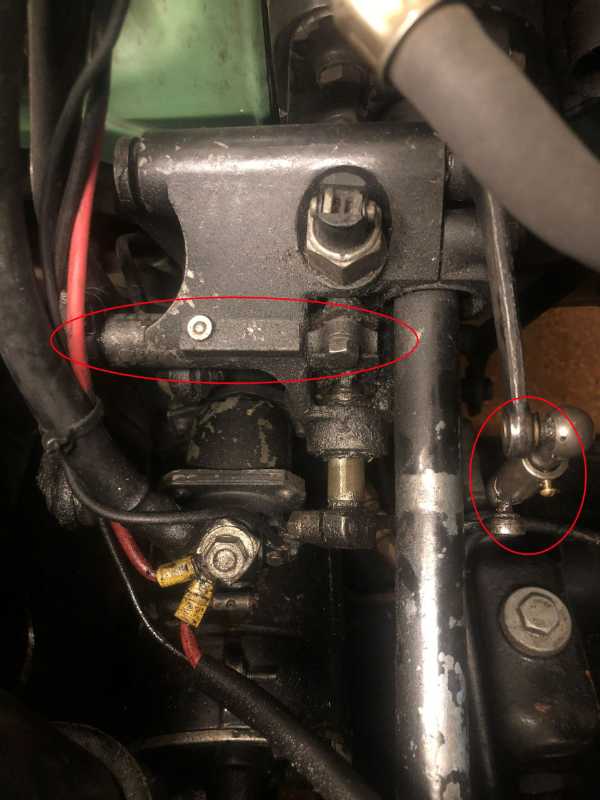

Ich habe einen Sb mit Lenkgetriebe, den ich in den letzten 28 Jahren fast 80000 km gefahren bin.
Das Lenkgetriebe hat viele bewegliche Teile, die abgenutzt sein und Probleme verursachen können.
Im Laufe viele Jahren musste ich lernen, mit diesen Unvollkommenheiten beim Fahren umzugehen, und es war immer schwierig, die richtigen Gänge zu finden.
Vor allem an Ampeln war es anstrengend, den richtigen Gang zu finden.
Manchmal musste ich im 3. Gang anfahren, was mit Vorsicht möglich ist.
Den Prüfern bei TUF war es immer etwas peinlich, wenn die erfahrenen Männer die Gänge nicht finden konnten.
Der 170Sb hat nicht die gleichen Synchronteile wie der 170S.
Stattdessen hat der Sb die gleichen Synchronteile wie der W187 und 180 (W120).
In der Betriebsanleitung für 170 Sb wird Getriebeöl ATF 55 vorgeschrieben.
Ich fuhr viele Jahre mit Hypoidöl GL4 80-90 da für die 170S es empfohlen wurde.
Dann kaufte ich mir ein Buch für 170Sb und konnte dort die Empfehlung ATF55 lesen.
Ich habe versucht, mit ATF55 zu fahren, aber in meinem Auto hat es nicht gut funktioniert.
Momentan fahre ich stattdessen mit Castrol Classic Motoröl 20-50 und bin mit der Funktion zufrieden.
Aber ich denke, dass in den meisten Fällen nicht das Öl das Hauptproblem ist.
Ich habe alle 4 Buchsen an den Schaltstangen durch neue Kunststoff-MB-Nummer 000 992 0310 ersetzt.
Ich habe das ganze System zerlegen lassen und Messingbuchsen für den niedriger
horizontale Welle im Motorraum sowie die vertikale Welle am Getriebedeckel montiert.
Im Motorraum befindet sich ein ca. 8 cm langer Lenker mit eingebauter Feder, der beim Schalten helfen soll.
Diese Verbindung muss beweglich und nicht fest sein.
Ich habe diese Verbindung demontiert und eine stärkere Feder eingebaut. Die Feder, die ich verwendete, war zu kurz, also musste ich auch einige Unterlegscheiben verwenden.
Dann alle Teile wieder zusammenzubauen und das Getriebe zum Laufen zu bringen, ist eine spannende Aufgabe, aber am Ende ist es mir gelungen und ich bin jetzt sehr zufrieden mit der Funktion.
Was kann noch getan werden?
Kupplungsspiel prüfen.
Auf der linken Seite des Getriebes befindet sich eine Strebe, die den Abstand zum Rahmen fixiert.
Wenn es nicht fixiert ist, kann sich der gesamte Motor vorwärts oder rückwärts bewegen, aber die Schaltstange folgt dieser Bewegung nicht.
Dies kann sich dann auf die vorherige Einstellung der Schaltstangen auswirken.
Wenn nach einer langen Fahrt im Sommer alle Teile heiß sind, beeinträchtigt es wahrscheinlich auch die Funktion, wenn sich das Material durch Hitze ausdehnt.
Vergessen Sie nicht, alle beweglichen Teile und auch die Schmierbüchse für die horizontale Welle im Motorraum zu schmieren.
Viel Glück!
Viel Glück!
