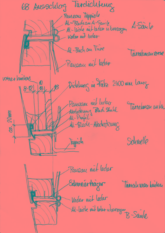

Wie wird die Türdichtung bei einem 170S A cabrio montiert ?

Tschau Ludo,
das hab ich mal skizziert.
Wenn Du mal in der Schweiz wärst, ich würde Dir das am Objekt zeigen.
bei den ersten 170S CA sind Tür-Verkleidungsbleche aus AL, später Ms verchromt

hallo Georges,
Ihre Angaben und Skizzen sind nicht verbesserungswürdig, danke.
Jetzt arbeite ich am Alu-Keder, aber nicht einfach zu formen, oder haben Sie ein Tipp ?
