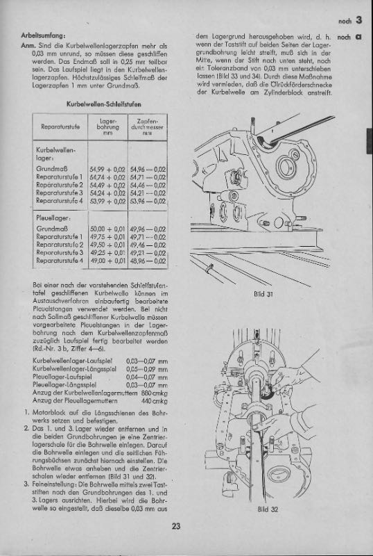

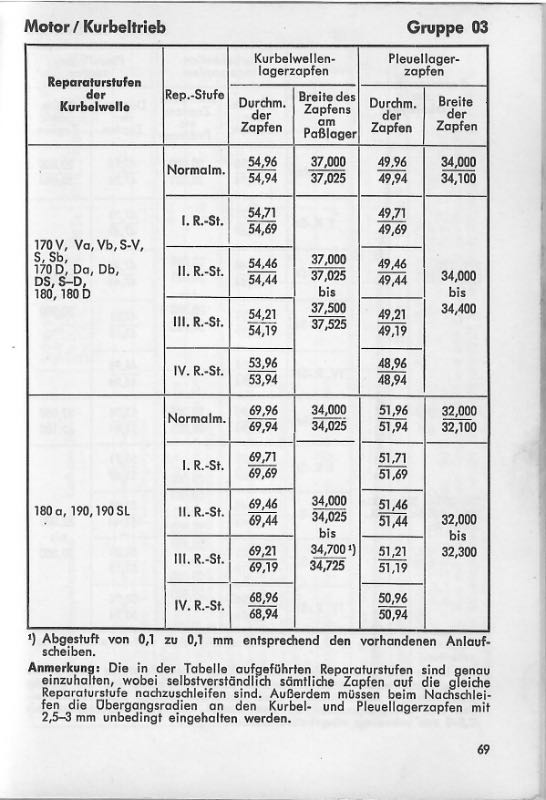

Die Massangaben WHB 1943 beziehen sich auf die originalen Weissmetalllager = Babbittlager
Werden Lagerschalen eingebaut? Dann ev. Toleranzen aus dem Tabellenbuch 1957.

170V WHB C 1943 Weissmetalllager = Babbittlager
170V TB 1957
170V TB 1957

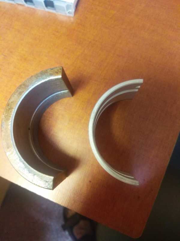

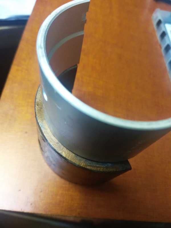

danke für die Antwort Es sind keine Lagerschalen verbaut. Es gibt Babbitt-Guss schalen Replik. Siehe Bild unten
Ich habe ein weißes Reparaturset gekauft aber sie sind fast doppelt so dünn...
Wahrscheinlich werde ich mir ein Set für 495€ kaufen müssen.
