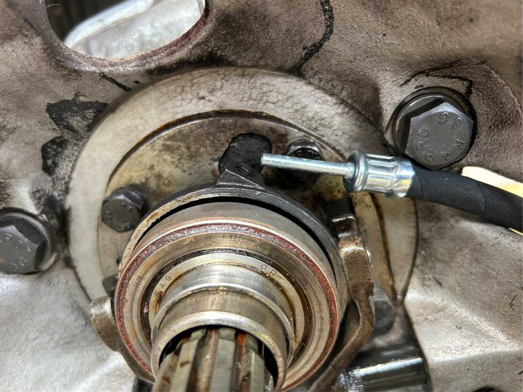

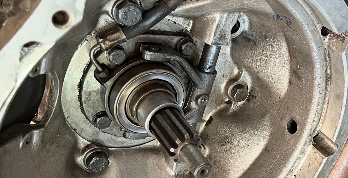

Bei meinem 170 S ist kein Schlauch ( Zentralschmierung ) zum Ausrücklager ( dort befindet sich aber ein Schrauböffnung) vorhanden. Da ich das Getriebe neu abgedichtet habe und wieder einbauen möchte wie ist die Meinung hier im Forum? An der Verteilung wurde einfach das Rohr abklemmt. Habe gelesen das der Schlauch eine Metallhülse im Berreich Eingangsöffung Getrieb haben sollte? würde mich freuen von euch zu hören.

Lieber Werner,
was hast Du für ein Ausrücklager eingebaut? Ich habe meins beim 170S gegen ein dauergeschmiertes Lager getauscht. Dabei benötige ich keinen Schmieranschluss mehr. Das empfehle ich Dir auch.
Alles Gute, Ulrich

Re: Schmierung Ausrücklager Getriebe
Tschau Werner,
schön, dass Du beim original bleibst.
Das muss etwa so aussehen:
Schutzhülse nicht vergessen.
Liebe 170 Freunde,
ich habe die Zentralschmierung meines 170S-D im Jahr 1994 ausgebaut und das auch nie bereut. Zu beachten ist jedoch, zumindest war das damals so:
Das Ausrücklager vom Ponton passt natürlich, muss aber mit einem Distanzring hinterlegt werden. Es kann sonst nicht frei drehen. Den Ring konnte mir Niemöller damals problemlos liefern.
Klar ist die Zentralschmierung original, ich habe aber auch schon einen teuren toprestaurierten 300S gesehen, bei dem das Öl innen am Reifen runterlief, weil der Achsschenkelbolzen eben auch nicht dicht ist.
Ich würde es wieder so machen. Ausrücklager nie mehr beachten und die anderen Stellen einmal im Jahr abschmieren...
Es muss jeder selbst wissen
viele Grüße
Claus
