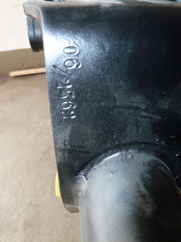

Hallo, ich suche auf den Rahmen 170V bj. 1938 die Fahrgestellnummer? Habe nur (siehe Bild) die vermutlich 5 stellige Rahmennummer gefunden.
Kann mir jemand weiterhelfen?
Grüße aus Österreich

- Beiträge: 877
Re: Fahrgestellnummer
Die Motornummer ist zugleich Untergestellnummer (ETL 170V Ausgabe A 1936)
RB Reihen-Bestellnummer ist auf der linken Seite des Motors eingeschlagen.
Eingeschlagene Nummern auf dem Untergestell:
Die Nummern sind in der Regel, auf der Fahrerseite eingeschlagen/angebracht (Baujahr 1940)
Linker Holm ganz vorne (hinter der oberen Querfeder).
Linker Holm auf der Oberseite wenig vor dem Hauptbremszylinder.
Rechter Holm, wenig hinter der Vorderachse (bei 170V CA 1939)
Rahmen Produktionsnummer siehe Bild
Hallo Georges
Danke für die Mitteilung, wie man am Foto sehen kann hab ich dort schon überall gesucht (Lack abgekratzt) ohne Erfolg.
Ich habe das orginale Typenschild mit Auftragsnummer, die werden reichen.

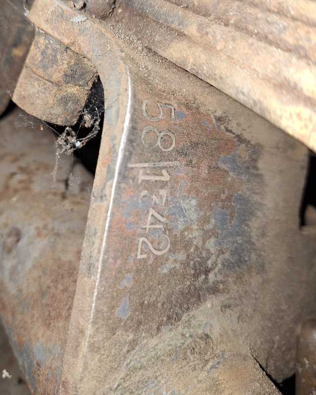

Hier die Rahmennummer unter der Feder vorne Fahrerseite
- Rahmenproduktionsnummer vorne links unter der Feder
- 20250310_124840.jpg (54.67 KiB) 21982 mal betrachtet

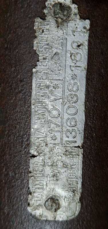

Und hier noch das Typenschild auf dem Rahmen, wobei es aussieht, als hätte es auch daneben sitzen können, da noch Reste von zwei Nieten zu sehen sind.
Fragen über Fragen.. der Aufbau und die beiden Türen , haben als erste Lackierung (unter den 5 Schichten Farbe
) eine Art Flecktarn, die Kotflügel, Haube und Seitenbleche eher ein graublau
- 20250226_171031.jpg (44.4 KiB) 21981 mal betrachtet
- Beiträge: 877
Tschau Christoph,
der Scheibenrahmen ist von einem Cabriolet,
Du hast ja grosses Glück Du kennst die Rahmennummer, damit kann das Baujahr bestimmt werden.
Siehe im Forum unter Tabellen: Fahrgestellnummer bis 1940.
Mach unter 170V ein neuer Satz.
Stelle mal mehr Bilder ins Forum, dann werden wir Dir mehr dazu sagen können.
Erstelle eine Liste der vorhandenen Teile, das wird Dir bei der Suche nach Ersatzteilen helfen.
Wenn du an Fahrzeugteilen Nummern findest, hinter dem Armaturenbrett, an Zierleisten, am Motor, Hinterachse, Getriebe usw. notieren und mit Bild dokumentieren.
Was weisst Du mehr über die Vorbesitzer, die Geschichte des Fahrzeuges?
dankeschön, ich werde ein neues Thema starten
Laut der Liste fehlen bei meinem Rahmen-Typenschild 2 Zahlen. Ich werde nach anderen Nummern suchen und berichten.
Zu der Geschichte ist leider gar nichts weiter bekannt, außer dass er vermutlich aus Tschechien stammt. Der letzte Besitzer hatte begonnen ihn auseinanderzulegen und dann aufgegeben. Angeboten wurde er damals als Cabrio, vermutlich ist es ein offener Tourer gewesen, aber das können vielleicht die Spezialisten beantworten. Ich muss noch Bilder von den Teilen machen. Es ist auf jeden Fall spannend, etwas mehr darüber zu erfahren
