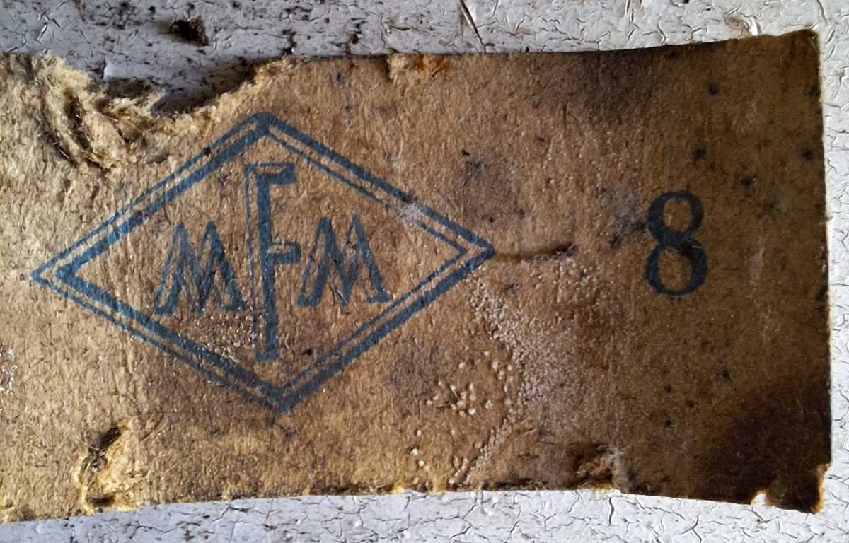

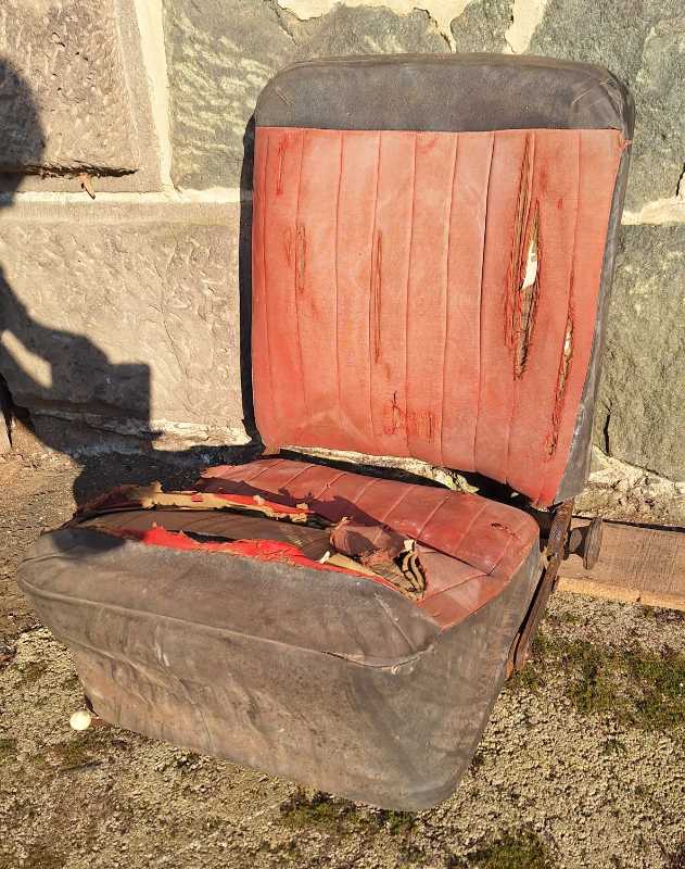

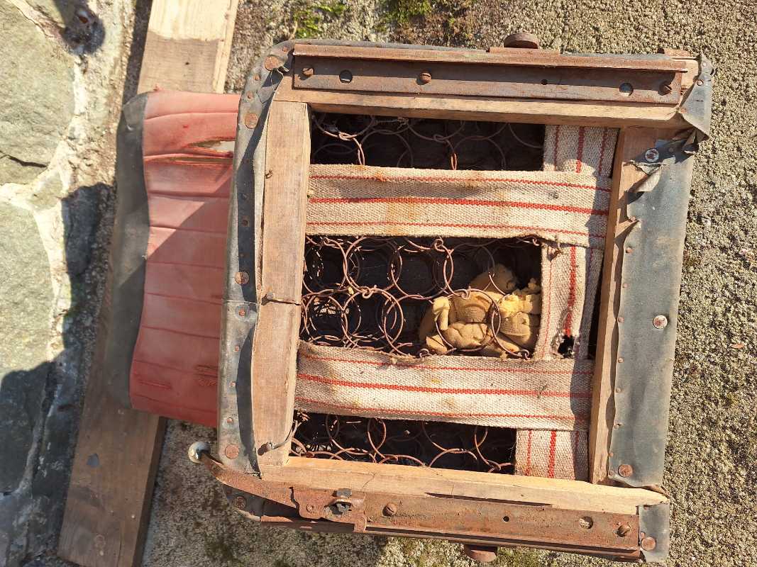

Hier ein paar Bilder eines der Sitze , von der Rückbank mache ich morgen welche. Kennt jemand die Firma MFM? , da war ein Zettel im Rosshaar unter der Rückbank.
Viele Grüße, Christoph

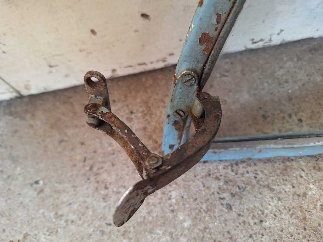

Weitere Bilder Sitz, dass eine obere ist der Ausstellmechanismus der hinteren Scheibe

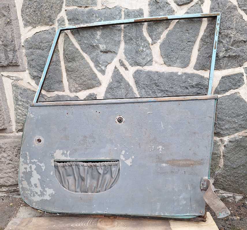

Türe von innen

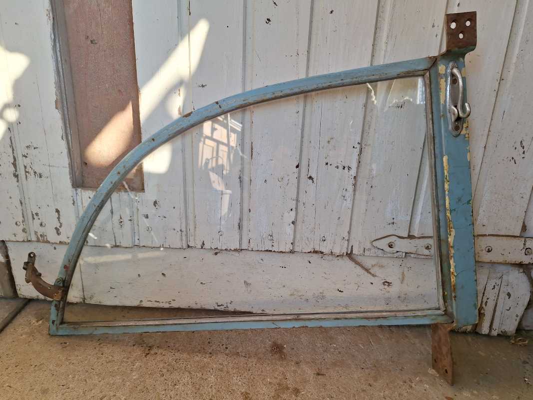

Hier noch das Logo von unter der Sitzbank. So ähnlich kenne ich das von Satteldecken bei AWO und EMW Motorrädern, konnte aber nichts über den Hersteller finden. Dazu noch das hintere Fenster mit Klappscharnier am Metallträger ( quasi B-Säule) und klappbarer Kleiderhaken.

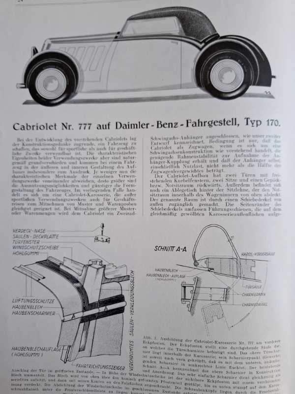

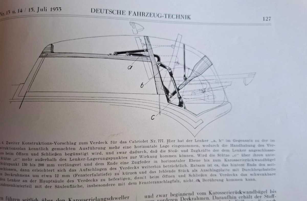

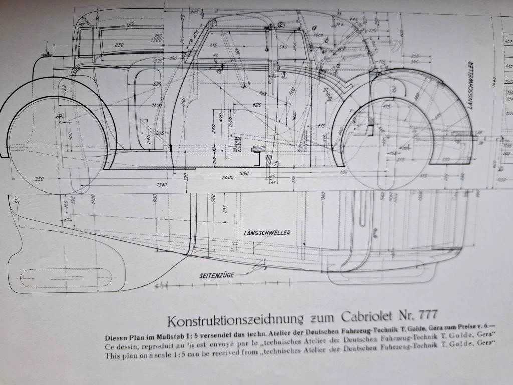

von 1933 bis 1941. Darin werden hunderte von "Erfindungen" und Umbauten, vor allen Dingen im Bereich Karosseie/ Innenausstattung/ Verdecke vorgestellt, sehr oft am Beispiel Mercedes. Ich werde die Zeitschrift morgen daraufhin durchforsten, ob ein für deinen Fall relevantes Beispiel vorhanden ist. Falls ich etwas Hilfreiches finden sollte, melde ich mich wieder.
Im Anhang ein schnell herausgegriffenes Beispiel aus dem Jahr 1933.

vielen Dank für deine Einschätzung und die tollen Bilder
das ist ja klasse Literatur zu unserem Thema, ich bin gespannt. Als ich das erste Bild gesehen habe, dachte ich zuerst an den Austin Seven Nippy, wegen des Hecks, aber mit 170er Fahrgestell ist er ungefähr doppelt so groß

ein 170 6Zyl, aber nur für kleingewachsene Leute, da muss man ja durchs Lenkrad auf die Strasse schauen.
Über dem Lenkrad bleibt da nur noch wenig Glas.

da hast Du Recht. Und richtig schön ist das Gebilde ja auch nicht. Trotzdem muss man staunen, wie weit voraus (oder vielleicht auch nur entfernt?) - solche Entwürfe den serienmäßig produzierten Modellen waren.

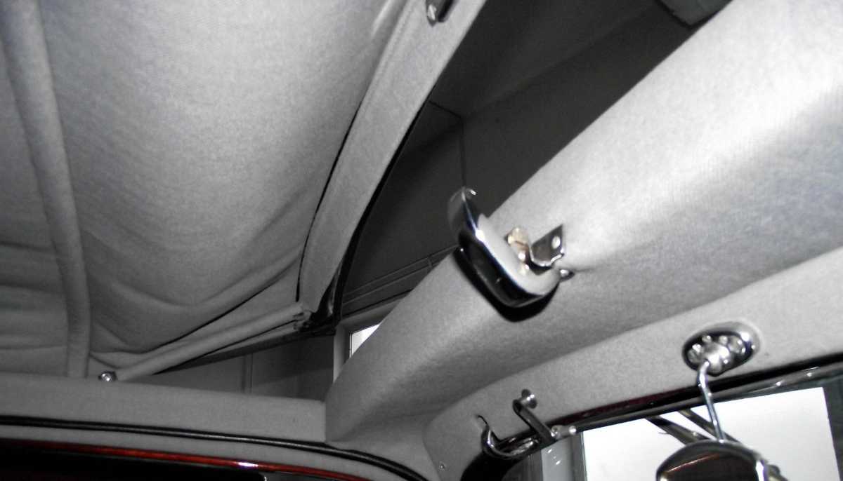

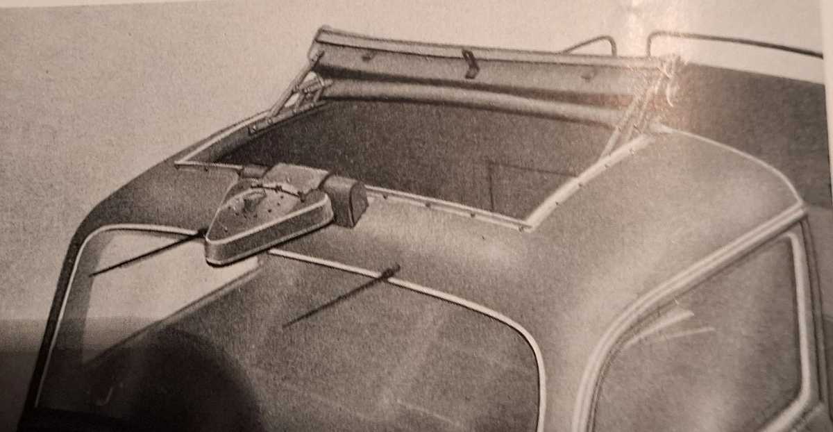

Bilder zu umgebauten Tourern konnte ich in den Heftern nicht finden. Lediglich zwei Bilder zu kurzen „Klappverdecken“ kann ich beitragen. Das eine zeigt ein solches Verdeck am Fahrerhaus eines LKW (1940), das andere Bild (möglicherweise 170 V, Datum und Herkunft unbekannt) stammt aus meiner Bildersammlung. Versuche zu ausstellbaren Seitenscheiben gibt es ab Mitte der dreißiger Jahre. Eine Hilfe wird dies für dich leider nicht sein.
