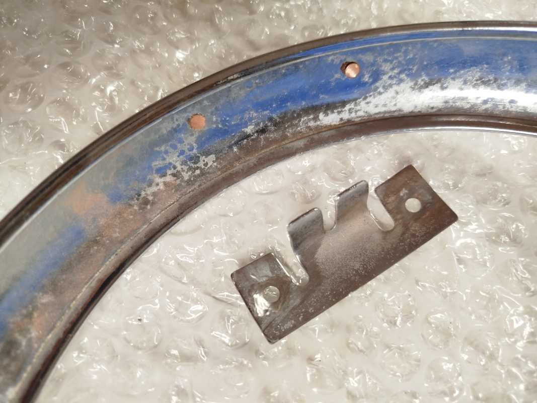

wie könnte man den Halter am Chromring wieder befestigen? War leider falsch montiert :-(
Gibt es die Chromnieten noch?
Danke!

Hallo Rainer, statt Chromnieten kann man solche aus Edelstahl verwenden, der kleine Unterschied im Glanz wird wohl kaum merkbar sein.

Hallo Jan Ivar,
Edelstahl ist eine Super Idee.
Wenn ich als Gegenstück Holz nehme, bleibt dann der Nietenkopf erhalten?
Oder wie soll man beim Nieten vorgehen?
Danke!
Gruß Rainer

Hallo Rainer,
Der "Amboss" soll möglichst hart sein, sodass man die nötige Gegenkraft für das Stauchen der Niete erhält, aber weicher wie diese. Ein Stück Hartholz, Alu oder Kupfer könnte vielleicht funktionieren.

Lieber Rainer,
um die Form des Nietkopfs beim Nieten zu erhalten, gibt es spezielle Werkzeuge: "Kopfmacher". Nicht teuer, um 5 €.

Hi Peter,
hab schon geschaut... 150 EUR, das ist mir zu viel..
Ich probiere das mal mit den Edelstahlnieten...

HaraldSchuessler hat geschrieben: 14. Dez 2025, 12:11 Lieber Rainer,
um die Form des Nietkopfs beim Nieten zu erhalten gibt es speziele Werkzeuge, "Kopfmacher". Nicht teuer.
danke für die Info, evtl. hat mein Schlosser so Kopfmacher...

Hallo Rainer,
ich sehe aber auf deinem Foto keinen guten Chromring, auch wenn er nur die Innenseite zeigt. Am Rand sieht er auch nicht grad viel besser aus! Die Vorderseite wird also auch nicht besser sein.
Nieten hin oder her, du wirst ihn eh neu verchromen lassen müssen.
beste Grüße Ralf

Hallo Ralf,
für mich ist der Ring in Ordnung.
Ich muss leider bei dem Projekt auch aufs Geld schauen...
Der war beim Auto dabei, deshalb bleibt er drann ;-)
Später kann ich den Ring gegen einen besseren tauschen, ist keine große Sache :-)
Ring schaut in echt besser aus, als auf dem Bild...
