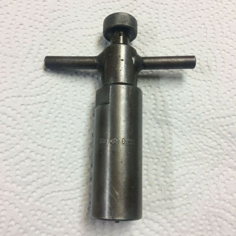

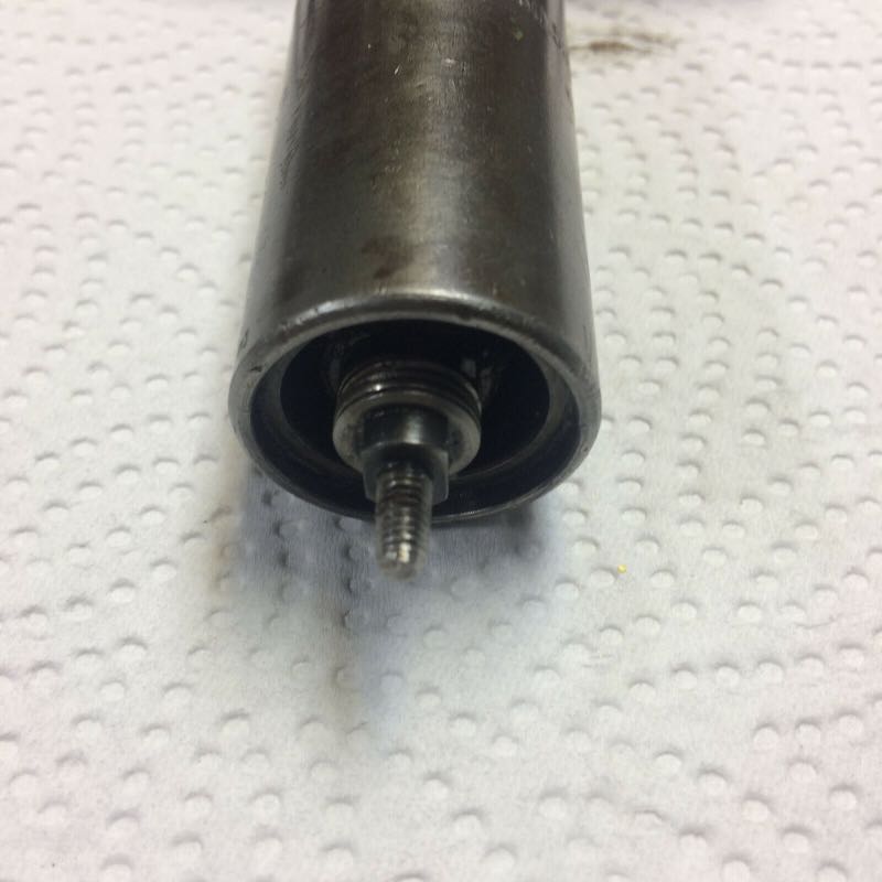

dass der Ausbau der Küken schon in den 50ern oft nicht einfach war,
beweist das Sonderwerkzeug das dafür von M-B vertrieben wurde.
Ich habe davon leider nur Bilder aus dem Netz.
Re: MB170S-D (W136) "Heizungshahn/Ventil-Dichtung am Wärmetauscher"
Verfasst: 31. Jul 2023, 13:10
Lieber Thomas,
noch ein Bild.
