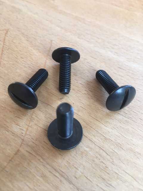

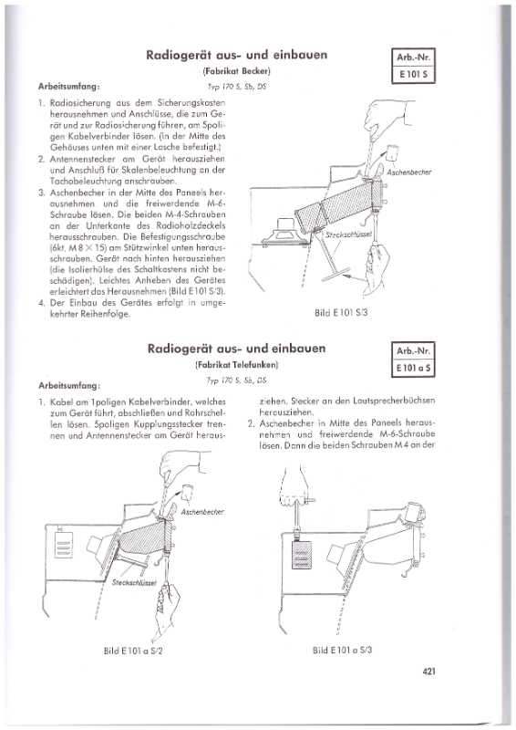

Ich habe in meinen 170DS auch ein Becker Solitude mit dem gleichen Lautsprecher wie auf der Abbildung oben eingebaut. Mit einem Zusatzteil habe ich mit DAB+ einen sehr guten UKW-Empfang.
Zum Einbau habe ich im Werkstatthandbuch auch noch 2 Seiten gefunden und Schrauben zur Befestigung des Lautsprechers, die ich gern abgebe,

... leider werden die Anhänge auf dem Kopf widergegeben, mir ist es nicht gelungen sie korrekt zu platzieren - sorry!

Not to worry, as when you are installing the radio, you are upside down about 50% of the time! Not a fun job. Best of luck.
