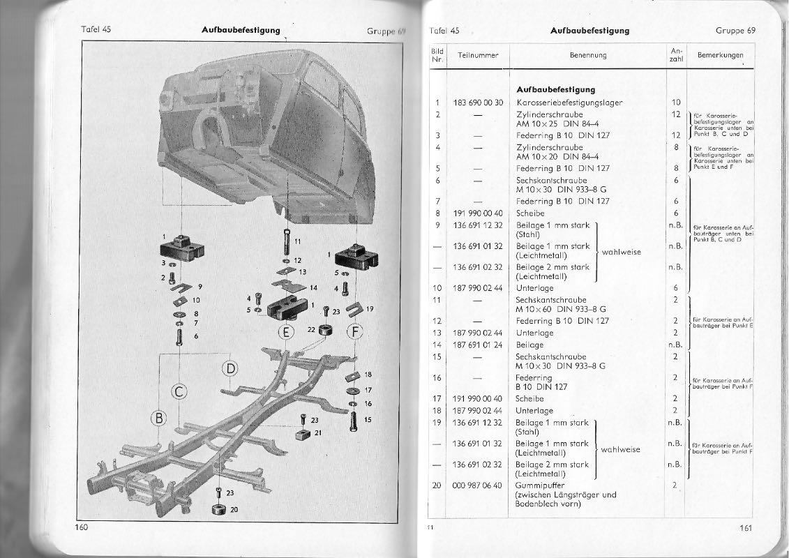

mein 170 S-D, Baujahr 1954 hat leider Roststellen am Rahmen vorne, die ich nicht bemerkt habe. Nun ist der Rahmen zu schweißen, was ja kein großes Problem ist.
Nun dachte ich, dass es sinnvoll wäre, gleich Rahmen und Aufbau zu trennen und es "richtig" zu machen, da es sicherlich noch einige andere versteckte Problemstellen gibt.
Meine Frage: hat jemand Erfahrung damit, wie man den Aufbau vom Fahrgestell am besten trennt? Gibt es Fallstricke, auf die ich achten muß?

Der Aufbau ist mit den Karosserie Befestigungslagern am Rahmen festgeschraubt, siehe BAL 170 S-D Tafel 45 Gruppe 69.

Georges, wo bekomme ich denn die Betriebsanleitung, Tafel 45 Gruppe 69 her?
--Gerhard
