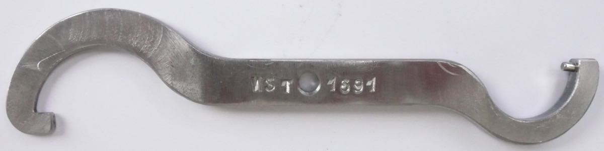

mich hat das auch generft wenn ich die Innentürgriffe de- bzw. montieren musste und habe mir diesen Hakenschlüssel nachgefertigt. Ich habe noch welche übrig und kann diese für 20 € incl. Porto abgeben. Ich habe auch noch welche bei denen auch die Fensterkurbel bei den V-Typen abgeschraubt werden können, diese waren allerdings viel aufwändiger und sind deshalb auch 10 € teurer. Bei Bedarf einfach melden.

Den Schlüssel für Innentürgriffe bei S und V + Fensterkurbel beim V wirst Du fertig wohl nicht bekommen, es war ein altes Mercedes Sonderwerkzeug.
Aber für den Ausbau der Seitenscheibe beim CA oder CB braucht man ihn regelmässig nicht. Es reicht das Dekoholz auf der Tür abzubauen und die "Anschlagbegrenzer", dann geht das Fenster mit dem Fensterheber nach oben einfach raus! Anschließend kommt man auch an die Gummirollen.

das Kombinations-Sonderwerkzeug 1691 hat Fritz Stengel nachgefertigt,
Es ist das 2. das er erwähnt für 2 x € 10 = € 20.-

Lieber Fritz,
kannst Du bitte ein Bild dieses Schlüssels einstellen?

Tschau Harald,
Du hast ein Bild vom Kombinations-Sonderwerkzeug Wst 1691 gewünscht.
Dies ist eine überarbeitete Nachfertigung von Fritz Stengel mit der Werkzeugnummer von Mercedes-Benz.
Der linke flache Haken ist für Rosette Fensterkurbel Vorkrieg.
Das kleine Loch in der Mitte ist für die Aufhängung an der Werkzeugwand.
