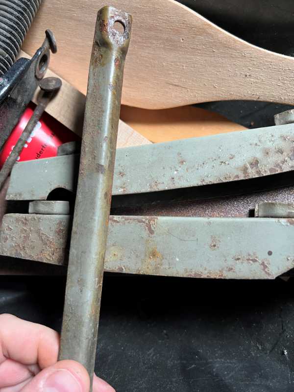

Hallo Zusammen,
ich habe hier ein Bild der Batteriehalter, dazu mal das Gehäuse der Winker.
Beides ist in Wagenfarbe lackiert, ist das Zufall bei den Batteriehaltern?
Wie ist das bei euren Fahrzeugen?
Ich freue mich über eure Kommentare :D
Batteriehalter 170er.jpg (45.25 KiB) 8383 mal betrachtet

Hallo Markus,
Ich habe die Batteriehalter nur in schwarz , auch beim DS und der ist 350 Mittelblau. Die Winker/Gehäuse habe ich allerdings in Wagenfarbe lackieren lassen. Das Mechanik Gehäuse des Winkers sollte allerdings nur an der Oberseite lackiert werden, original sind die grau.

Tschau Markus,
Weil Ralf Dich so nennt, tue ich es auch, ich vermisse immer wieder die Namen unter den Fragen im Forum.
Auf namenlose Fragen pflege ich keine Antwort zu geben.
Um eine genauere Auskunft (Vermutung) über Farben zu "wagen" müsstest Du
Fahrzeugtyp, Karosserieform, Datum der Auslieferungen und Originalfarbe ab dem Auslieferungsschein, auch ev. ein Bild des gesamten Motorraumes zur Verfügung stellen, dann könnte ich ev. etwas "zusammendichten".
Was bei Farben original war, ist immer sehr schwierig zu definieren.
Da gibt es etwa so viele Meinungen wie Forumsmitglieder.
Bei Deinem Fahrzeug scheint aber einiges original zu sein, ist es ein Fahrzeug von 1949/50?

Hallo Freunde
Bei allen alten Mercedes 170er und 220er, die ich im Lauf der Jahre in den Fingern hatte und die noch mehr oder weniger in einem Originalzustand waren, war der Batteriehalter und die Stangen dazu (matt) schwarz lackiert. Batteriehalter in Wagenfarbe sind mir nur mal bei nachlackierten Autos begegnet. Auch die Darstellung in den Ersatzteilkatalogen gibt nie an "muß in Wagenfarbe lackiert werden".

von M4st3r M M
Ich würde auch auf schwarz tendieren, ich bin nur verwundert da die Batteriehalter nicht von meinem Auto stammen.
Auch habe ich die über die Jahre zusammen gesammelt. Daher ist es sehr spannend das die 2 Exemplare die ich habe tatsächlich beide genau diese Farbe haben.
Daher war ich auch neugierig wie es bei euch so ist :D

Tschau Markus,
an unserm 170S vom März 1950 sind viele Teile, inkl Spritzwand in diesem Farbton gespritzt.
Der Batteriekastendeckel ist unten schwarz, die Sichtfläche oben hat aber auch diesen Farbton.
Ich vermute, dass dies Restfarben aus alter Produktion waren, die für viele Teile aufgebraucht wurden.
Der Farbton entspricht aber nicht der Karosseriefarbe.

von M4st3r M M
GeorgesBuerginCH hat geschrieben: 7. Mär 2023, 08:58 Tschau Markus,
Also mein Cabrio B hat auch genau diesen Farbton :-)

Tschau Markus,
welchen DB-Farbton hat dein 170S CB,
Als Grautöne kommen in Frage:
DB 117 grau,
DB 141 hellgrau;
DB 169 steingrau hell
gibt es da den Auslieferungsschein?

von Oldimat
Meines Wissens gab es das 170S Cabrio B von den genannten Farbtönen original nur in Steingrau hell.

von M4st3r M M
Moin Moin,
ich bin gerade wieder unterwegs, ich schreibe wenn ich wieder an meinem Cabrio bin dann schaue ich mal.
Den Auslieferungsschein habe ich noch nicht erfragt.
Aber es das Cabrio hat schon eine eigene Zusammenstellung es hat Verdeck grau, Farbe grau und Leder grau...
