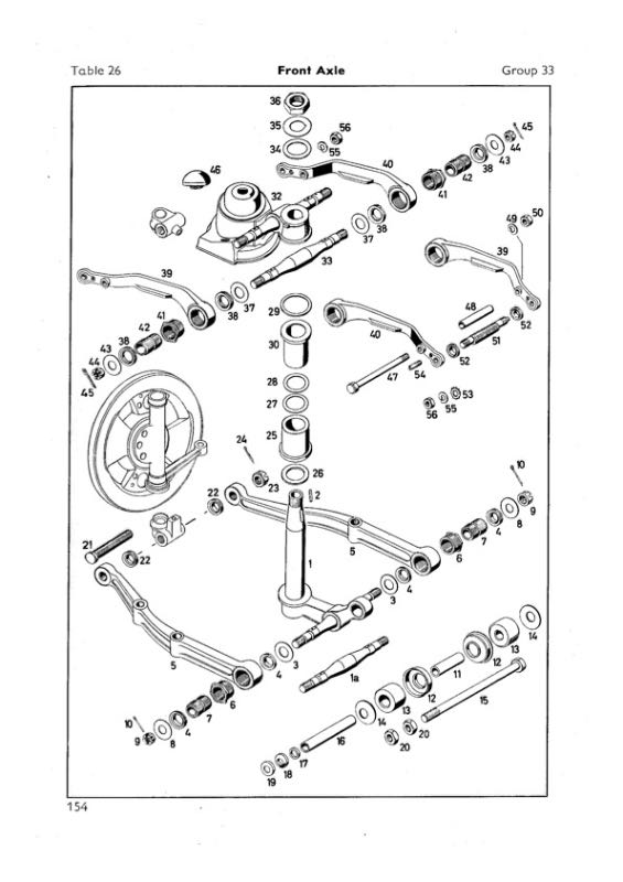

Ich räume gerade in meiner Halle um und auf. Dabei bin ich über einiges gestolpert, was ich schon vergessen hatte. Diese Achsteile hier als Beispiel. Wofür sind die? Ich schätze mal zum Spur einstellen, aber gehören die zum 170er (S, oder Sb)? Oder zum 220er? In meinen Ersatzteillisten vom 170er finde ich dazu nix.

wurde ab 300b und 300SL Cp und Ro in Serie eingebaut.
Ev. für Rep. auch in 220 oder 170S, Sb, DS
Es gab für Rep.170S Sb DS und 220 und 300 auch verlängerte und verkürzte Ausführung.

Das sind die Exzenter- Bolzen mit der entsprechenden Einstellscheibe, die anstatt der festen Gewindehülsen dort eingesetzt werden können, damit lässt sich der Sturz der Vorderräder einstellen, die üblichen Gewindehülsen sind sozusagen auf 0 Maß, damit kann man nichts einstellen.
Der vorgegebene Sturz von 1 Grad wird dann etwas umständlich über die Auswahl verschiedener Längen an oberen Querlenkerstreben herbeigeführt. Hierzu gab es eine Messschablone , s. WHB.
Diese Exenterausführung ist im 220 Serie , im 170 ist das Luxus 😉.
Ich habe sie im Sb verbaut und die Gewindehülsen herausgeworfen.

Hier ein Tafel aus der ET-Liste für den 300er. Abbildung 51 - 56.

es hat die Dinger in 3 verschiedenen Längen gegeben:
Normallänge, + 4 mm, - 4 mm
hoffentlich erwischst Du die richtigen.
