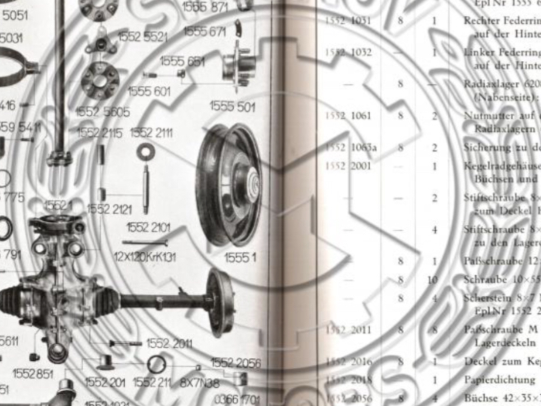

Anbei ein Screenshot aus der politisch inkorrekten ‚Russenseite‘. Vielleicht hilft es ja.

Hallo Lothar,
dieses Schema habe ich auch. Es ist in der Ersatzteilliste zu finden. Zumindest weiß man damit, was man alles benötigt.
Jetzt fehlen mir nur noch die Quellen. Die von Dir vorgeschlagenen Kontakte habe ich heute angeschrieben und warte dann mal auf Antwort.
