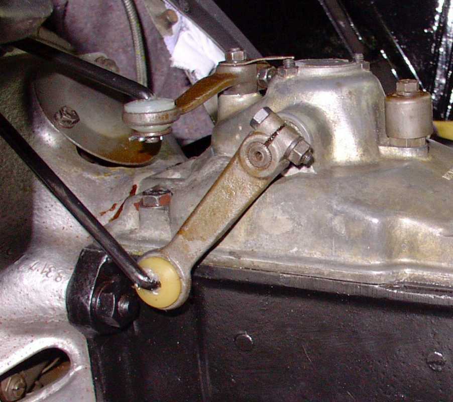

2005 hatte ich meinen 170Sb (Lenkradschaltung) gekauft und von Anfang an hatte ich massive Probleme beim Schalten. In der Ebene 1 (1. und 2. Gang) war der besagte 6-ser im Lotto gefühlt häufiger, als ein problemloser Gangwechsel.
Die Sucherei ergab: Extremes Spiel der Schaltstangen zu den Hebeln am Schaltbock der Lenkradschaltung und besonders am Getriebedeckel.
Getriebetunnel abgenommen und die Ursache gefunden: Die runden Gummilager, in welche die beiden Stangen greifen, waren total ausgeschliffen, teilweise eingerissen, kleine Stückchen rausgebrochen. Eine dieser Scheiben war durch ein Stück „selbstgeschnitter“ Rest vermutlich eines Autoreifens ersetzt: Üble Bastel-Pfusch-Reparatur.
Ein Bekannter (LKW-Fahrer) gab mir den Tipp: „Suche nach passenden Ringen aus Kunststoff. KEIN Gummi. Solche Schreiben werden auch in LKW verwendet.“
Und jetzt die gute und die schlechte Nachricht:
Gut: Ich habe solche Ringe aus weißem Kunststoff (Polyurethan?) gefunden und gleich 4 Stück gekauft.
Schlecht: Das war in 2005 und ich habe aus der Zeit keine Kaufbelege mehr. Ich kann also leider nicht sagen, wo ich die Teile gekauft habe.
Einfach mal in „einschlägige“ Geschäfte, zu Händlern gehen. Muster mitnehmen. Eventuell könnte der Landmaschinenbereich der BayWa so etwas haben. Oder eine (Fach-) Werkstatt für LKW.
Jedenfalls sind die Scheiben aus Kunststoff prima.
Aber der Einbau geht etwas schwerer, als mit Gummischeiben, denn der Kunststoff ist deutlich härter.
Die Gleitstellen, wo die Schaltstangen in die Ringe greifen, habe ich leicht mit etwas Vaseline geschmiert.
Danach die Schaltung präzise einstellen, wie im Werkstatt-Handbuch beschrieben.
Seitdem schaltet sich das Getriebe wie „Butter“, in kaltem und in warmen Zustand.
Re: Schwierigkeiten beim Gangwechsel
Verfasst: 30. Nov 2022, 18:50
Lieber Hermann,
Du hast schon Recht. Diese "Gummilagerung" (mit Messinghülsen) ist eine Fehlkonstruktion. Nicht nur, dass die Gummiaugen im Lauf der Jahre hart geworden sind, nein, der Hauptgrund: Metall reibt auf Metall. Deshalb wurden sie schon beim Ponton durch Polyamidaugen ersetzt. Sie sollten immer und unbedingt ersetzt werden. Sie lassen sich leicht am Schraubstock mit einer geeigneten Nuss und etwas Silikonspray einpressen. Irgendwo suchen muss man da aber nicht. Sie sind heute noch bei DB lieferbar (000 992 03 10).
Trotzdem: Ich habe einen sehr geschickten Bastlerfreund, der gelegentlich auch Arbeiten für andere annimmt. Wenn jemand mit der Bitte zu ihm kommt, lediglich diese Gummiaugen auszutauschen, lehnt er die Arbeit ab. Er hält das für ein "Ansinnen". Er macht das nur, wenn er das komplette System von A-Z überholen darf. Das beginnt dann mit dem Ausbuchsen der Lagerung für die kurze Welle oben am Getriebedeckel - dieser Hebel wackelt nämlich immer - und endet beim Austausch der Gummiteile im Schalthebel. Ich muss ihm Recht geben: in diesem doch recht komplizierten System addieren sich nämlich die vielen kleinen Fehler und das Überarbeiten nur einer Stelle bringt oft keine Verbesserung.

Ich habe alle 4 Buchsen an den Schaltstangen durch neue Kunststoff-MB-Nummer 000 992 0310 ersetzt.
Ich habe das ganze System zerlegen lassen und Messingbuchsen für den niedriger
horizontale Welle im Motorraum sowie die vertikale Welle am Getriebedeckel montiert.
Im Motorraum befindet sich ein ca. 8 cm langer Lenker mit eingebauter Feder, der beim Schalten helfen soll.
Diese Verbindung muss beweglich und nicht fest sein.
Ich habe diese Verbindung demontiert und eine stärkere Feder eingebaut. Die Feder, die ich verwendete, war zu kurz, also musste ich auch einige Unterlegscheiben verwenden.
Dann alle Teile wieder zusammenzubauen und das Getriebe zum Laufen zu bringen, ist eine spannende Aufgabe, aber am Ende ist es mir gelungen und ich bin jetzt sehr zufrieden mit der Funktion.
