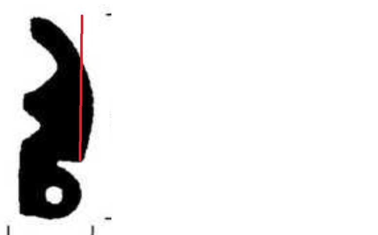

Hallo, danke, ich habe den Gummi von Automobilia-Versand gekauft, er hat die Ersatzteilnummer wie in meiner Ersatzteilliste. Schaut so aus wie in Anhang. Gruß johann

Ja genau das ist es. Hier muss es nach meiner Zeichnung eckig gemacht werden.
Man erkennt es auch in der Ersatzteilliste das das runde Profil für die Cabrios ist.

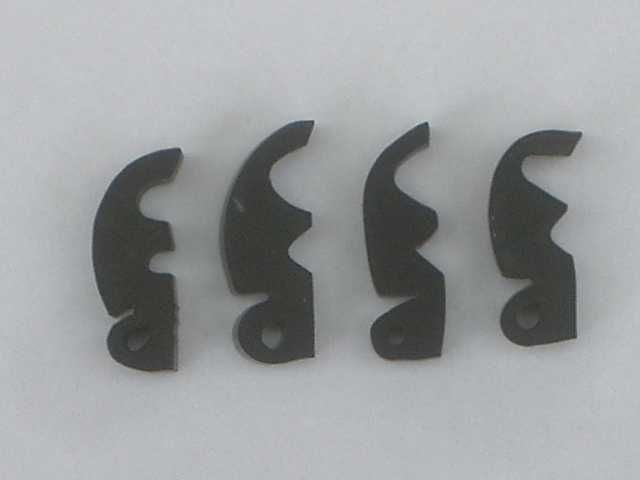

hallo an Alle,
hallo Hans,
in Bezug auf diese Gummis für die Fensterhebeschienen habe ich auch schon viel Erfahrung gesammelt.
Es müssen die nachgefertigte Fensterhebeschiene und der Gummi das richtige Profil haben. Es ist da unglaublich viel Mist auf dem Markt.
Die Gummilippe muss ohne Druck von außen an der Scheibe anliegen (Bild mit Nr. 18). Den Gummi nachzubearbeiten würde ich verwerfen.
Das Profil des Gummis wie auf dem Bild von Hans (Johann) "von johann » 16. Nov 2022, 18:56" ist, wenn er genau wie auf dem Bild ist, unbrauchbar.
In meinem Bild ist nur der zweite Gummi von links brauchbar.
