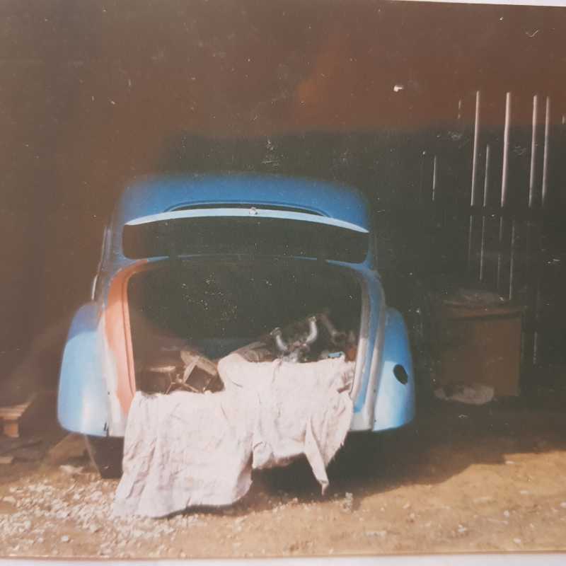

nach vielen Stunden in der Werkstatt und grandioser Unterstützung / Tipps durch das Forum, habe ich es heute endlich geschafft.
1991 in einer Scheune (in St. Peter Ording) völlig zerlegt ohne jegliche Papiere gefunden, 1996-97 angefangen zu restaurieren, 2019 die Arbeiten wieder aufgenommen und heute die Zulassung erhalten. :D
Das ist das Ergebnis:
Vorher:

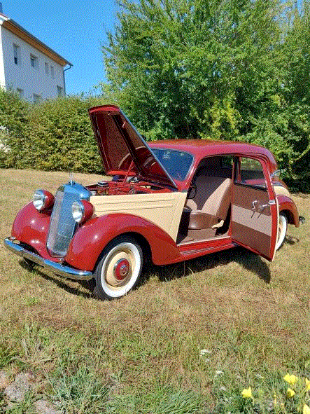

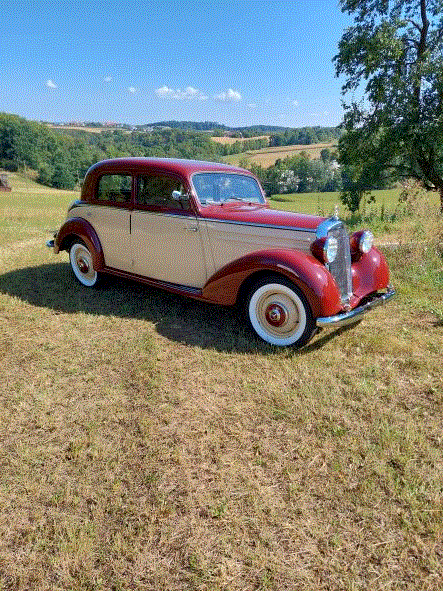

Nachher:
Ich werde die nächsten Tage die ersten Fahrversuche durchführen und bin sehr gespannt, wie sich das Fahrgefühl einstellen wird.
