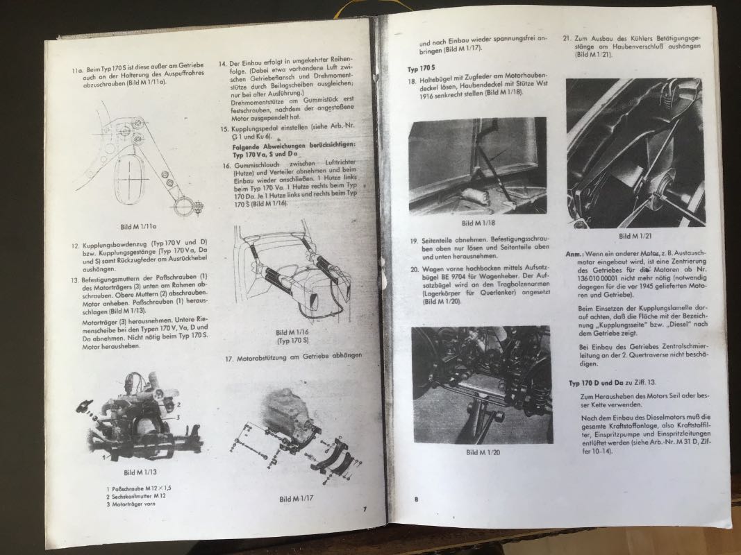

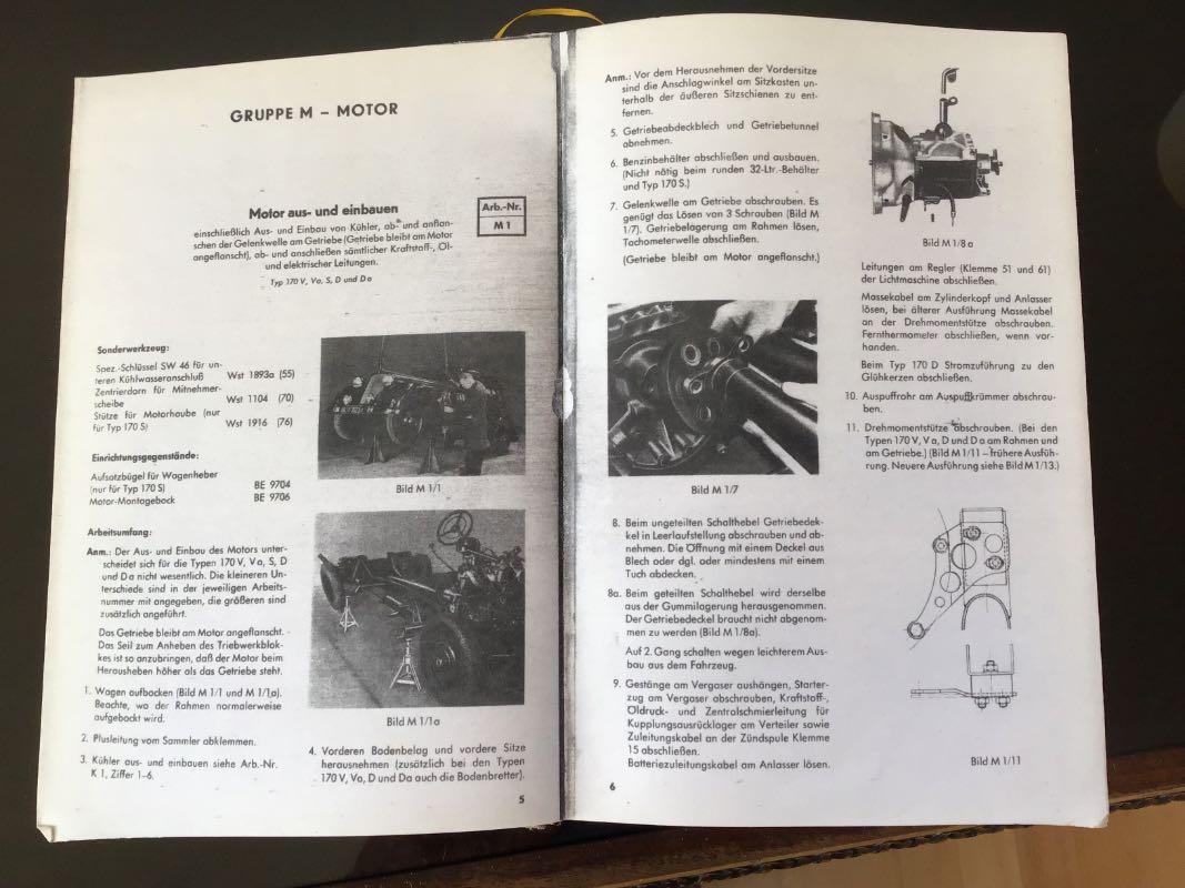

…ein Blick ins WHB mag helfen, siehe Anlage.
Viele Grüße,
PS: vom Motorausbau (und späteren Einbau) ohne angeflanschtes Getriebe würde ich tunlichst abraten. Die Zentrierung beim Wiedereinbau könnte sonst eine Herausfordeung werden.

vielen Dank für eure Ratschläge. Ich denke, dass ich das Getriebe dranlassen und den Kühler und Grill ausbauen werde. Eigentlich hatte ich keine Lust den Kühler auszubauen. Muss halt sein.
Deine Betriebsanleitungen lieber Lothar hätte ich gerne ausgedruckt. Allerdings weiß ich nicht wie das funktioniert. Könntest du mir vielleicht die Seiten kopieren und zuschicken. Alle Auslagen werde ich dir erstatten. Viele Grüße und alles

Lieber Reimar,
so schwer ist das doch garnicht: rechte Maustaste, markieren. dann-"Grafik speichern" oder "kopieren" und "einfügen"" - und schon hast Du die Seiten gesapeichert und kannst sie ausdrucken. Noch vernünftiger wäre es aber, wenn Du dir den Nachdruck des Werkstatthandbuches kaufen würdest.

Lieber Reimar,
zugegebenermaßen waren meine ‚Kopien‘ nicht so richtig gut, waren halt nur mit dem IPad auf die schnelle gemachte Fotos. So Du bessere Qualität benötigst, lasse mich wissen welche Themen Dich aus dem WHB interessieren, und ich kann Dir Scans oder auch Kopien zusenden. Deine Adresse, ob Post oder Email, benötige ich aber dann auch noch.
