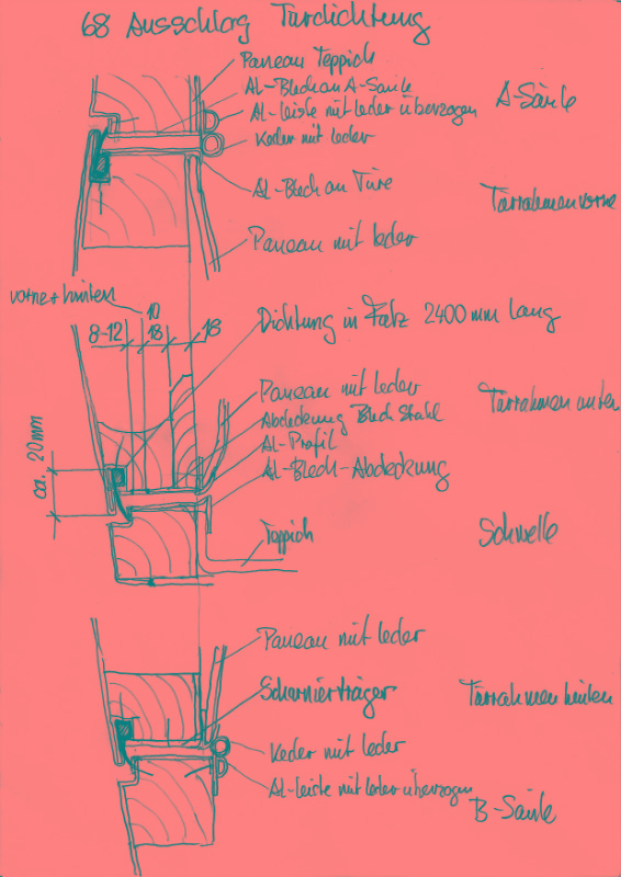

Wie wird die Türdichtung bei einem 170S A cabrio montiert ?

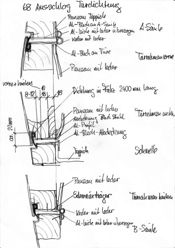

das hab ich mal skizziert.
Wenn Du mal in der Schweiz wärst, ich würde Dir das am Objekt zeigen.
bei den ersten 170S CA sind Tür-Verkleidungsbleche aus AL, später Ms verchromt

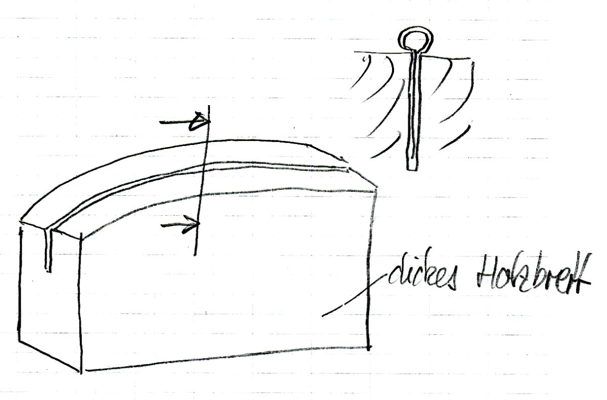

Jetzt arbeite ich am Alu-Keder, aber nicht einfach zu formen, oder haben Sie ein Tipp ?

ich würde es mit sowas versuchen
