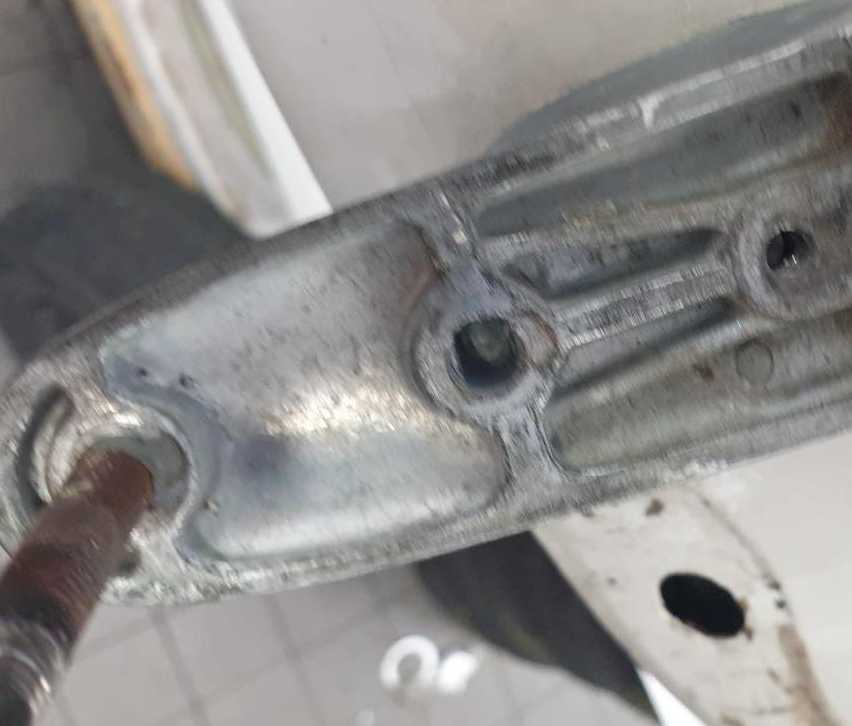

bei der Demontage des Heckdeckels habe ich festgestellt, dass vom rechten Scharnier ein Bolzen für die Befestigung fehlt.
Die Bolzen sind im Gussteil eingepresst?
Wie bekommt man da einen Bolzen wieder ran / fest?
Oder hat jemand noch solch ein Scharnier liegen?
Danke und ein schönes Pfingstwochenende
Holger

Wenn alle Stricke reißen könnte ich vrsuchuen es
dir zu reparieren. Ich würde ein neues Gewinde
setzen und sichern, der zweite Bolzen ist ja auch schon fertig.
Gehören in allen drei Löchern Bolzen rein?
Wahrscheinlich hat hier noch jemand sowas liegen,
ansonsten melde dich einfach per PN
LG Rolf

Tschau Holger,
ins 3. Loch kommt eine Schraube.
Du hast aber 2 Probleme:
Der noch vorhandene Bolzen hat ein defektes Gewinde:
die Filiere aufsetzen und ev. das Gewinde etwas tiefer schneiden.
dann die Filiere mit einer grossen Unterlagscheibe abdecken, das beschädigte Gewinde aufschweissen,
die Schweissstelle mit der Feile oder mit schleifen in die runde Form bringen, und dann durch zurückdrehen der Filiere das Gewinde nachschneiden.
Der ausgerissene Bolzen:
Das vorhandene Loch auf Kernlochdurchmesser der nächsten Normgewindegrösse aufbohren und Gewinde schneiden.
Einen abgesetzten Bolzen drehen der am oberen Ende das Gewinde für die Befestigung der Heckklappe hat.
Am unteren Ende das Übermass-Gewinde schneiden und den Bolzen mit Schraubensicherung im Aluminium-Teil einkleben.
Ich habe schon oft solche Reparaturen gemacht M6 wird M7, M8 wird M9 oder sogar M10 usw.
Ein Beispiel sind die M6 Gewinde auf dem Auspuffkollektor 170S zum befestigen der Luftfilter-Stützen.

danke für die Informationen.
Die Teile ohne Holz sind gerade zum Entlacken und Entrosten. Dazu gehört auch der Kofferraumdeckel.
Ich hoffe, dass in den nächsten 14 Tagen alles zurück ist, dann wird noch einmal angepasst bevor es zum Lackieren geht.
Dann ist das Scharnier auch komplett ab und ich werde mal schauen welchen Lösungsansatz ich wähle.
Danke und viele Grüße
Holger
