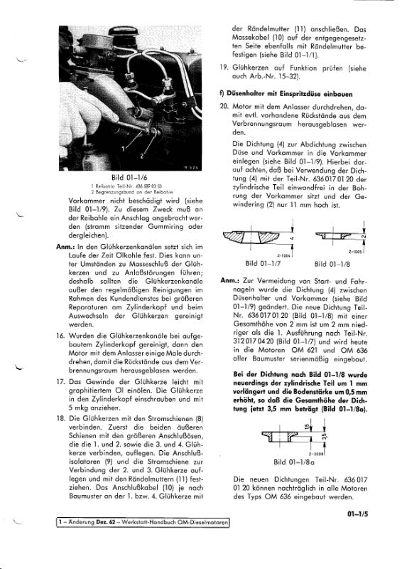

Vor einiger Zeit gab es an dieser Stelle eine Unterhaltung über die Einbaulage der Flammscheibe mit
dem damaligem Endergebnis bzw der Aussage:
3) eingelegt wird die Flammpatte oder besser Hitzeplatte so: breite glatte Fläche nach unten, also Kontaktfläche ist Zylinderkopf & Flammscheibe. Die konisch angedrehte spitze Ringfläche schaut dich im eingelegten Zustand an, bildet also an dieser Seite die Kontaktfläche zwischen Flammscheibe und Düsenelement.
Nun sehe ich in deinem Dokument, dass die Platte dort doch anders herum eingezeichnet ist. (siehe Anhang 01-1/7)
Das kann natürlich jetzt jetzt einfach ein Verständnisproblem meinerseits sein.
Lieben Gruß, Rolf.

Tschau Rolf,
im Anhang Seite aus dem WHB
Vork_Dichtung 1.jpg (97.06 KiB) 8670 mal betrachtet

Hallo Georges
Lieben Dank für deine umgehende Nachricht. Ja, auch dort (01-1/7) ist diese
Dichtscheibe so abgebildet. Widerspricht das nicht den Aussagen von damals?
>.....breite glatte Fläche nach unten...
Die konisch angedrehte spitze Ringfläche schaut dich im eingelegten Zustand an.....
Liebe Grüße, ein etwas verunsicherter Rolf
