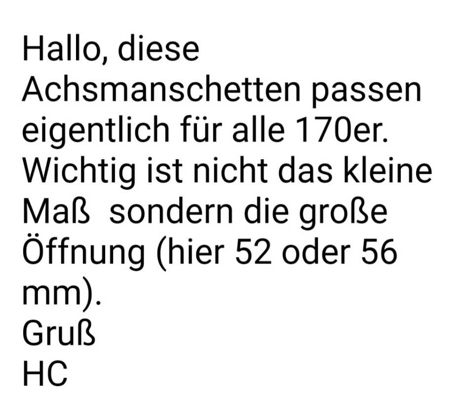

Habe diese Antwort bekommen.
Leider keine Erfahrung wenn es um so etwas geht und habe wahrscheinlich keine andere Wahl als den Durchmesser von 52 mm auf 47 mm zu reduzieren
Jos
