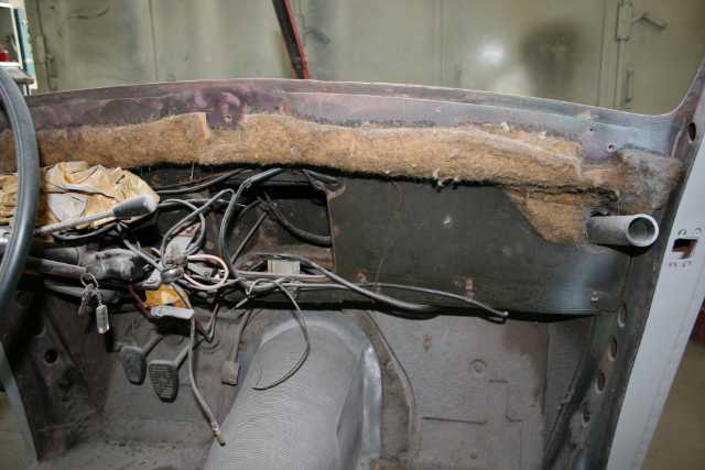

bei unserem 170S 1950 JL ist die Dämmung in 2 Teilen montiert (noch im Originalzustand 1950)
Der obere Teil ab der Windschutzscheibe nach unten bis zum Abbug mit dem Stehfalz nach unten.
Der untere Teil ist von unten an das horizontale Blech unter Batterie- und
Werkzeugkasten zwischen Stehfalz und Spritzwand geklebt. Siehe Bild im Anhang.

Hi, ich kann dir leider nicht bestätigen das die Matte beim Cabrio auch passt. Ich habe diese für die S / DS Modelle Facelift erstellt.
Dort sind einpaar Ausschnitte mehr drinne, diese würde ich aber mit liefern.
Die schwarze Fläche sieht schon ähnlich aus. Mich wundert es aber doch sehr das an deinem frühen 1950S noch eine Pappe über dem Filz ist.
Was sagt da eigentlich die Aufbauliste zu?

Bei unserem 170S JL 1950 gibt es keine Pappe.
Die Dämmung ist aus pflanzlichen Fasern gepresst.
und vermutlich durchgehend mit Bitumen oder ähnlichem imprägniert.
Mich würde interessieren ob die Dämmung aus Filz wirklich in einem Stück eingebaut wurde.
Die Matte um den Stehfalz herum zu verlegen scheint mir kompliziert.

Hier mal ein Bild wie ich es original bei meinem 52er DS vorgefunden habe, ich habe deine Variante bisher noch nicht gesehen.
Interessant auf jedenfall :-)
