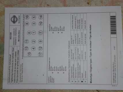

Hallo Volker,
ich hoffe nicht das ich auf einen 1.Aprilscherz hereingefallen bin. :D
Es steht so mit dem Anziehen auch im alten Mercedes WHB.
Elring wie auch Reinz legen auch einen Beipachzettel ihren neuen Zylinderkopfdichtungen bei, in dem das Nachziehen beschrieben wird.
Ich denke das hat seinen Grund, ich habe mich mit dem Anziehen der Schrauben danach gehalten.
Ist beim Da halt immer eine Schrauberei und ein neu Einstellen der Ventile nötig.
Gruß Karl

Upps das sollte auch noch mit.
Frage an Günter, was mach ich falsch das sich das Bild immer dreht
P1120767 (Andere).JPG (29.66 KiB) 9433 mal betrachtet

Lieber Karl,
das angehängte Blatt ist kaum zu lesen. kannst du das vielleicht nochmal etwas deutlicher (scan?) machen?

gerne komme ich deinem Wunsch nach und habe ein Pdf erstellt.
Ich hoffe das es jetzt lesbarer ist.
Gruß aus Franken
Karl
Anzug Zylinderkopf OM636.pdf
(621.4 KiB) 464-mal heruntergeladen

Lieber Karl,
vielen Dank für deine Mühe, das ist jetzt wunderbar zu lesen!

ooohhhaaa, ein heißes Thema,
folgende Anmerkungen:
zur Elring Anziehvorschrift für Zylinderkopf. Diese ist ja ziemlich unscharf beschrieben, sagt also nur, dass bei 80 Grad C Betriebstemperatur mit 80 Nm bei Gußeisen angezogen werden soll.
Die weiteren Zeichen-/Symbolerklärungen werden nicht zitiert, ebenso nicht der Motortyp genannt.
Aber genau in diesen Zeichen-/Symbolerklärungen liegt die Qualität einer erfolgreichen KD-Reparatur.
a) Neue Zylinderkopfschrauben verwenden, (oder Länge nach WHB nachmessen (überdehnt???), beide Gewinde nachschneiden, etc, etc)
b) Schrauben einzeln lösen und wieder anziehen. Natürlich eine Selbstverständlichkeit, denn der Stick-Slip-Effekt verhagelt sonst das Drehmoment!!! Denn noch ist die Haftreibung größer als die Gleitreibung und immer noch gilt - das Anzugsmoment setzt sich aus der Reibung im Gewinde UND der Auflagerfläche zusammen.
c) Setzzeit, ist die eigentliche Einfahrzeit, in der unter den wechselnden Lastbedingungen sich alle Werkstoffe setzen.
d) Drehwinkel, ok, bei diesen alten Röcheleisen wurde in der Werkstatt noch nicht mit der Drehwinkel-Messung der finale Anzug der Schrauben durchgeführt, gleichwohl ist es eine sichere Methode die richtige Vorspannkraft (Dehnung im elastischen Bereich) der Kopfschrauben über den Gewindesteigungswinkel zu erzeugen.
Denn eines ist mal sonnenklar ein gebrauchtes unsauberes Gewinde, eine riefige Auflage, eine verkehrte Schmierung erzeugt und/oder ein falsches (zu kleines oder zu großes) Drehmoment.
Der alte Herr Benz geht im Regelfall von leicht geölten Gewinde aus, ob das heute auch noch seine Gültigkeit hat entzieht sich meiner Kenntnis.
