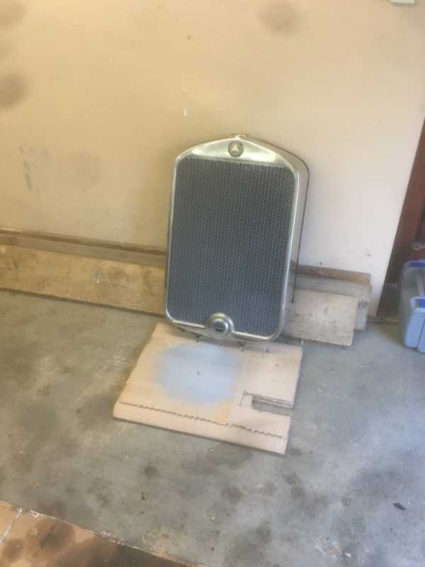

aktuell bemuehe ich mich einen W21 kurz wieder auf die Strasse zu bringen. Es ist noch einer der ersten mit der geraden Kuehlermaske und ohne Kuehlergitter (ie das Netz ist sichtbar). Ein neues Wabenlamellennetz ist nun eingeloetet worden, und es stellt sich mir die Frage, welchen Farbton das Netz haben sollte? Bei restaurierten Fahrzeugen (W15/ W21, denn die Teile sind gleich) sieht man sehr oft schwarz, gelegentlich ein silber. Aber was ist original? Wer hierzu etwas weiss ...., vielen Dank im voraus!
Einen schoenen Restsonntag,
Kuehler ueberholt_19022022.JPG (62.13 KiB) 12735 mal betrachtet
PS: anbei ein Bild, das Netz provisorisch in die Kuehlermaske eingesetzt zeigend.
PPS: bitte nicht daran stoeren, dass das Netz hinter dem Kurbelloch durchragt. Die Variante ist in der Neuherstellung des Wabenlamellennetzes einiges preiswerter ....., und soviel kurbeln will ich auch eh nicht mehr.

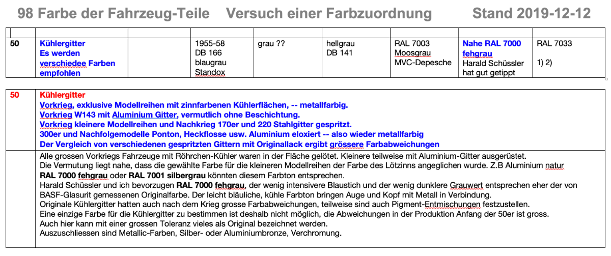

ich habe da mal was geschrieben,
Bildschirmfoto 2022-02-20 um 18.52.21.png (259.22 KiB) 12726 mal betrachtet

Klasse, Georges! Vielen vielen Dank, denn das ist genau die Info, die ich suchte.

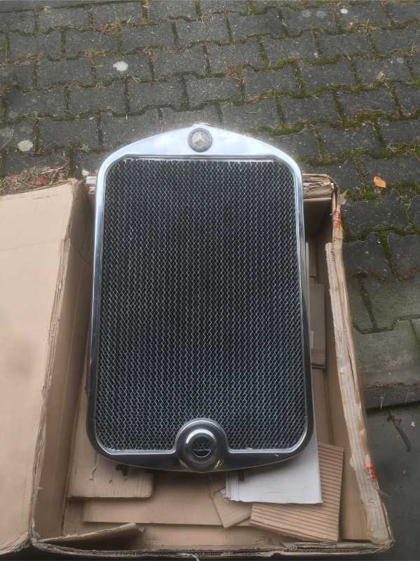

die von Dir genannten Werte sind mir durchaus gelaeufig. Sie kamen mir auch sehr hoch vor, sodass ich einige Zeit suchen musste. Ein ueblicher Kuehlerbauer ist fuer diese Arbeit sicherlich nicht geeignet. Die erfahreneren Kuehlerbauer wissen aber zumindest von wo sie das passende Wabenlamellennetz beziehen muessen (die kommen fast ausschliesslich aus Rabenau/ Sachsen ...). Ueblich scheint dann halt zu sein, dass die komplette Arbeit 'outgesourct' wird, und der Kuehlerbauer des Vertrauens nicht selber Hand anlegt. Aber leider dennoch einen ordentlichen Zuschlag auf den Preis braucht.
Nach einiger Suche habe ich meinen Kuehler zu Buchwald Kuehler in Darmstadt gebracht (www.buchwald-gmbh.de). Den Schritt habe ich keinesfalls bereut und bin hochzufrieden (im Thread 170V - Kuehlerbau findest Du auch etwas dazu). Herr Buchwald arbeitet(e) sehr gerne an Oldtimerkuehlern, und ist aus meiner Erfahrung aeusserst zuverlaessig. Die Zeit zwischen Abgabe des Kuehler und Fertigstellung/ Abholung betrug 3,5 Wochen. Nur gibt er nun sein Geschaeft altersbedingt leider auf (Ende Maerz), aber ein langjaehriger Mitarbeiter wird es wohl fortfuehren.
In meinen Kuehler wurde eine sogenannte W2 Zelle mit den Massen 640x460x40 (HxBxT) eingeloetet. Preislich, ohne die Aussparung fuer die Andrehkurbel, konnte ich inkl. Steuer unter den 3000,- EUR bleiben (ist halt trotzdem kein Vergleich zum W136, wo's fuer +/- 500,- EUR ein neues Kuehlernetz gibt).

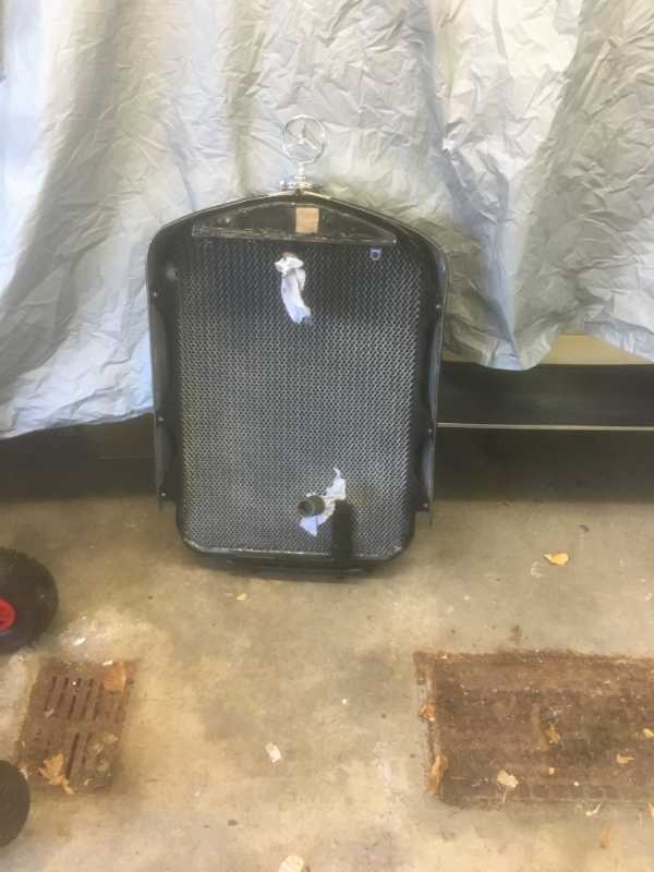

..eigentlich wollte ich ja das schoene neue Kuehlernetz in mattschwarz mit Rallystreifen lackieren, aber bevor es 2022 zu Streit auf dem Haigern kommt und am Ende Guenter mich gar des Feldes verweist, bin ich dann doch dem Rat von Georges und Harald gefolgt und habe das Netz in RAL7000/ fehgrau lackiert..., passt ganz gut.
Jetzt fehlt noch das Motoerle, das gerade eine Frischzellenkur bei Forumsfreund Gerhard durchlebt, und dann ....
