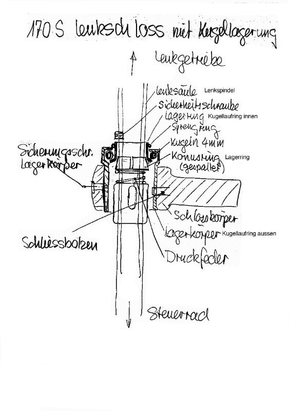

das abgebildete Schloss passt nicht zu einem 170 S. Es passt bei einem 170er mit Lenkradschaltung, also Sb, DS, S-V und S-D.
In den beiden angehängten Bildern ist jeweils oben das Lenkradschloss des 170 S gezeigt (genauer: das des V. Die beiden Schlösser sind aber identisch. Sie unterscheiden sich lediglich in der Lagerung - die man austauschen kann).

Lieber Florian,
für deine Suche hänge nochmal zwei Bilder an, die den Unterschied der Lenkschlösser der V Typen und des S zeigen. Wie gesagt, das Schloss ist gleich, in den V-Schlössern sitzt aber eine Pertinaxbuchse, bei 170 S ist es ein Lagerkörper. Beide sind tauschbar.
Ein Schloss kann ich dir nicht verkaufen. Für den Fall, dass Du ein V-Schloss bekommen kannst, könnte ich dir aber einen S Lagerkörper zum Umrüsten anbieten.

beachte, dass zu der abgebildeten Lenksäule die Hülse mit Kugellager gehört.
Ist alles montiert, darfst Du die Sicherungsschraube nicht vergessen.
Sie darf aber nicht zu lang sein, dann beschädigt sie den Deckel zur Schalterplatte.

Liebe Zündschloss-Freunde,
und noch ein Tipp: sollte die originale Druckfeder fehlen, kann man hier gut die Feder aus einer alten Dichtpackung einer Ölbad-Wasserpumpe verwenden.
