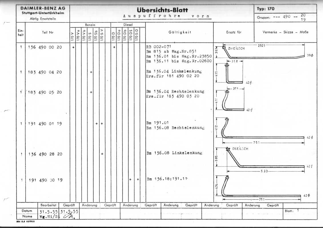

In meinem 170 Va ist die Auspuffanlage eine grobe Eigenfertigung. Hätte jemand, bitte, genauere Dimensionen zu geben, damit ich eine bessere Auspuffanlage machen lassen könnte. Die Auspuffanlagen am Markt ( 700-900 €) finde ich mir zu teuer.

Hallo Erkki,
ich habe dir mal aus der Stückliste drei Dateien rauskopiert. Vielleicht kommst Du damit weiter.
Gruß Günter

Schönen Dank Günter!
So was habe ich eben gesucht

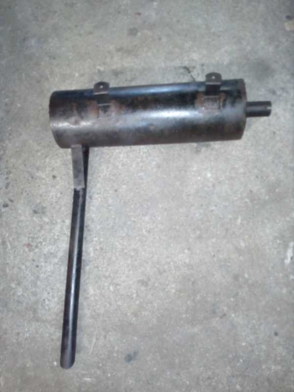

Hallo Ekki, ich kann dir eine Auspuffanlage vom 170 V anbieten. ein Topf hinten quer, Das Rohr geht von vorne bis zum Topf hinten. Der Flansch am Rohr hat zwei Bohrungen.
Grüße Peter H.
