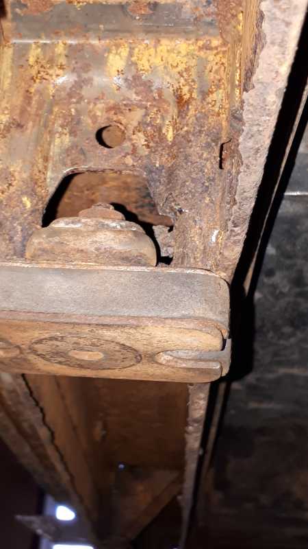

ich beginne mit einer guten Nachricht,der Tüv gab für den S seinen Segen.Die schlechte Nachricht,die Traverse ? oder der Holm? hat
hinten rechts eine Durchrostung.Die ist so versteckt,daß sie bisher unentdeckt blieb. Das Rostloch befindet sich genau in der Höhe des hintern
rechten Aufbaulagers.Der Schweißer meines Vertrauens meinte,daß das Lager heraus und erneuert werden müßte.Wie geht man am besten vor?
Die Karosserie ganz abzuheben scheint mir zu aufwendig,eine Grube und eine Hebebühne habe ich nicht und die Werkstatt meines
Alltagsautos kann kann ich nicht ewig blockieren.
Hat der S die gleichen Gummiaufbaulager wie der Sb ?
Mit wievielen Alu-Lager ist die Karosserie befestigt? #
Werden die Gummilager von unten angeschraubt?
Für jeden Tipp bin ich dankbar.
Grüße Klaus

Lieber Klaus,
so schlimm scheint das doch garnicht zu sein!
Die Aufbaulager von S und Sb sind gleich. Alulager gibt es (bei den Limousinen) nur vorn an den beiden Auslegern des Rahmens, die die A-Säulen halten. Oben und unten, also insgesamt vier Stück.
Kann man nicht das löchrige Holmstück samt Lager heraustrennen und dann ein Ersatzstück -wieder zusammen mit Lager - einschweißen?
Ob das Lager wirklich erneuert werden muss, kannst du entscheiden, wenn es ausgebaut ist. Schöner wäre es, wenn du es wiederverwenden könntest.
Ich könnte Dir anbieten, ein solches Ersatzstück aus einem noch gut erhaltenen Holm aus meinem ET Lager herauszutrennen.

Hallo Klaus,
ich schicke dir mal ein Bild, was dir den Aufbau zeigt. Vielleicht hilft dir das ja bei deiner Entscheidung.

was wäre das Forum ohne Dich.Dein Angebot und die Idee der Reparatur finde ich toll.Ich werde übermorgen zum Schweißer gehen
und Ihm den Reparaturvorschlag unterbreiten.Morgen geht nicht ,da ist Enkeltag.Gibt es einen Grund nicht ein neues Lager einzubauen
außer der Kosten? Vielen Dank derweil ,ich melde mich am Donnerstag.

Lieber Klaus,
die alten Gummiager haben sich mit der Zeit gesetzt, sie werden etwas niedriger sein als neue Lager. Außerdem weiß man bei neuen Gummiteilen nie, ob sie sich genauso verhalten wie die alten. Wer weiß, wo und mit wieviel Sorgfalt diese Teile produziert worden sind? Ich würde sie nur zur Not nehmen. Morgen schaue ich nach, vielleicht sitzen an meinen Holmen sogar noch die alten Lager.

nach Rücksprache mit meinem Schweißer bitte ich Dich um ein Teilszück der rechten hinteren Traverse.

kannst Du mir bitte noch die benötigte Länge nennen (Von Mitte nach vorn und hinten)?

mit viel Hitze lösen sich auch die Schrauben aus den Stehblechen, sonst gibt es extra Arbeit.
